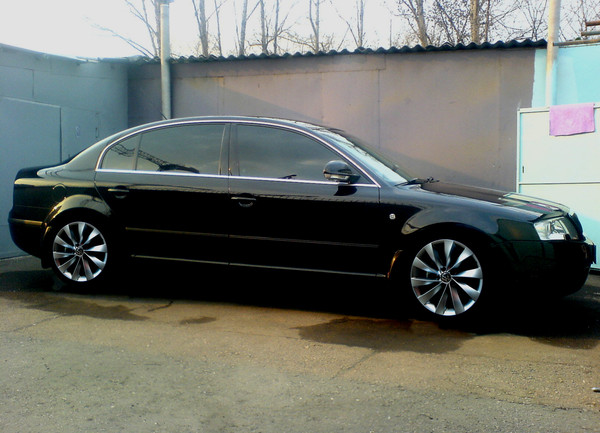

)Kokilo писал(а):какой должен быть вылет на 18ых дисках чтоб не шарило нигде? (так сказать оригинальный)
на 16ках это ЕТ38 на сколько помню...
SuperB2007 писал(а):смотря какая подвеска! У меня 8х18 ет 30 с ппд ни где не чиркают, при занижении нужны 7,5х18, 8х18 ет 42. Все просчитано.
