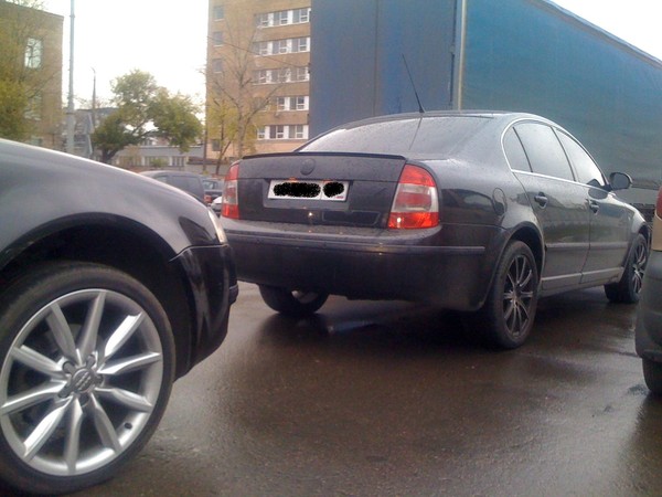

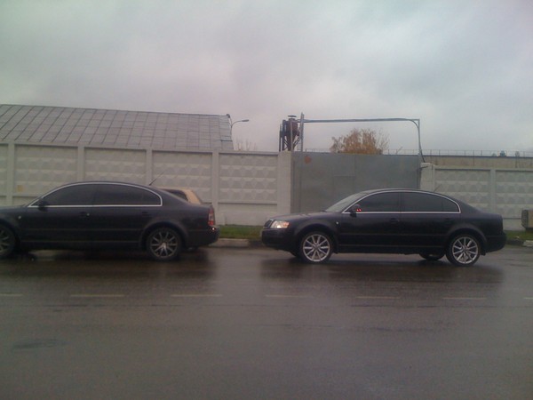

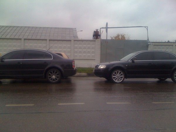

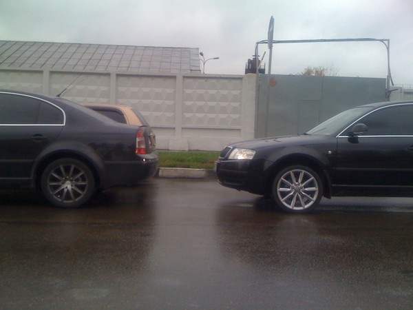

Сообщение SuperB2007 » Чт, 20 окт 2011, 11:01
Kokilo выложи сюда фотку супербов наших, визуально чтоб сравнить 1ВВ и 1ВА
SuperB2007
Сообщения: 2573
Re: ППД(пакет плохих дорог)кто-нибудь снимал?
Сообщение Kokilo » Чт, 20 окт 2011, 11:11
SuperB2007 писал(а):Kokilo выложи сюда фотку супербов наших, визуально чтоб сравнить 1ВВ и 1ВА
:dur_486:
BMW X6 Performance
Kokilo
Сообщения: 667
Сообщение Lioha » Чт, 20 окт 2011, 13:11
Слева конечно более зачОтнее смотрится :good: .Более приземестее чтоль.
Lioha
Сообщения: 672
Зарегистрирован: Вс, 31 авг 2008, 13:25
Откуда: 199RUS,СВАО
Сообщение Д.В. » Чт, 20 окт 2011, 13:17
Но и все кочки его)))

Да ладно!Я ездил и на элантре предыдущей и на Е-шке,у них клиренс по 14 см.-никогда никаких проблем не испытывал ни на кочках ни при лазании по бордюрам.
