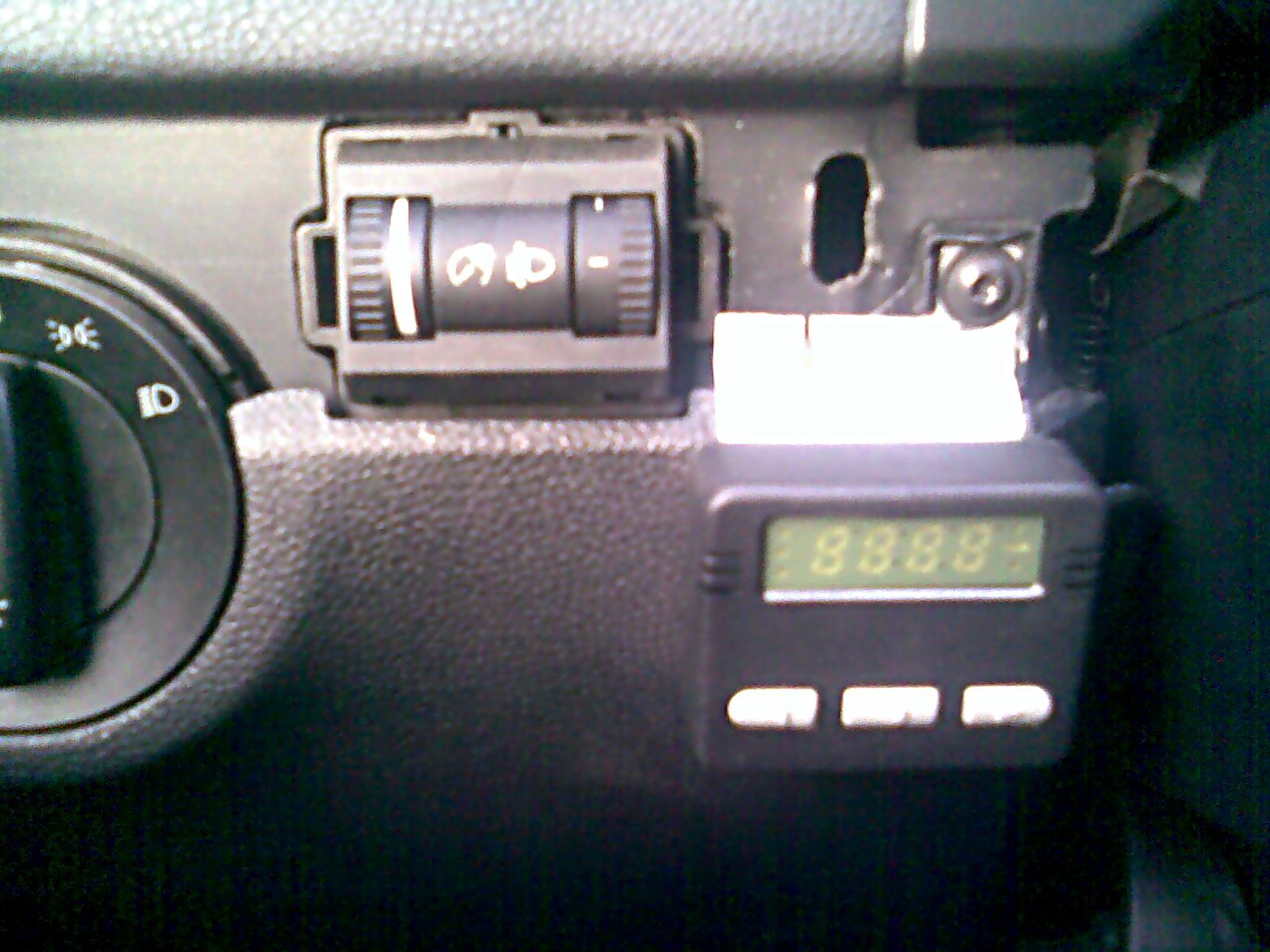

Пульт-таймер приклеен скотчем 3М к изготовленной из жести пластине, которая фиксируется одним из саморезов крепления левого нижнего кожуха приборной панели.:
Кабель от пульта проложен за этим кожухом, выведен в районе блока предохранителей и подключен к ответному разъему. После установки накладки приборной панели имеем такой вид:

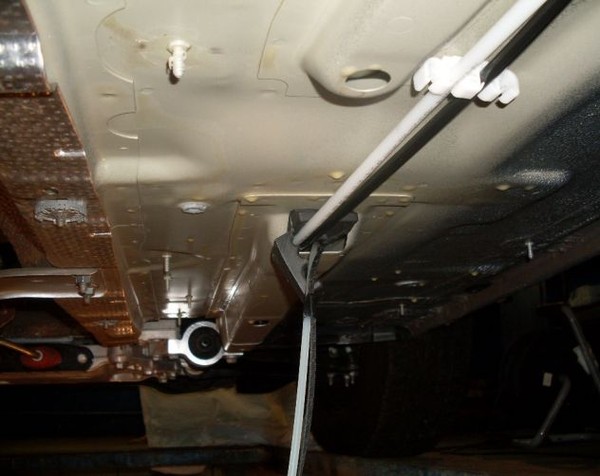

Теперь переходим под автомобиль. Первым делом была снята пластиковая защита правой стороны днища. Место для топливного насоса было найдено на правом лонжероне под топливным фильтром, рядом с баком. Так как есть вероятность, что топливный насос может помешать смене фильтра, крепление насоса сделано легкосъемным. На лонжероне была установлена шпилька М6 необходимой длины и зафиксирована двумя гайками – изнутри и снаружи. Доступ внутрь лонжерона возможен после снятия рядом расположенной пластиковой заглушки. На фото видно, что заглушка снята:
Далее был установлен топливный насос:
Из одного из уголков, входящих в монтажный комплект, была изготовлена пластина для крепления топливного насоса. Для предотвращения попадания грязи на резьбу шпильки применена колпачковая гайка:
Топливная трубка от бака была присоединена на вход топливного насоса. Под капотом топливная трубка от Бинара и электрический кабель управления насосом были заведены в пластиковый канал, в котором проходят штатные топливные магистрали. В этом канале имелись две свободные защелки, которыми и были зафиксированы топливная трубка и гофра с кабелем. Далее топливная трубка и кабель были проложены параллельно штатным топливным магистралям через передний лонжерон и далее под днищем с креплением в предусмотренных для этого защелках, как показано на фото из инструкции по установке Webasto:
Кабель управления насосом был укорочен до необходимой длины и клеммы разъема обжаты, как показано на рисунке из инструкции по установке Webasto:
