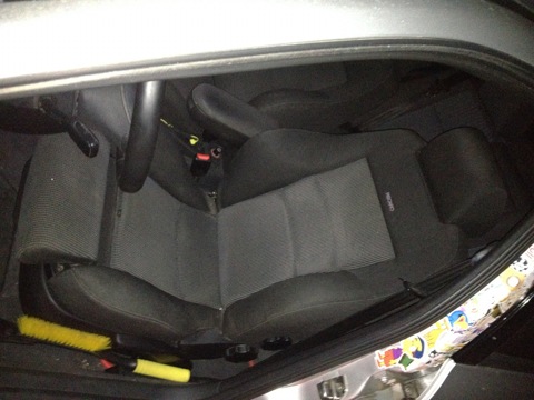

Сообщение Guwer » Сб, 16 фев 2013, 16:13
1 Можно ли заказать личинку замка на авто под имеющийся ключь?
2 В экзисте 2 вида подушек какой мой, нижняя подушка паралоновая сидения http://a.d-cd.net/3893248s-480.jpg?
AGU 767

Re: Подскажите номерок детали!!!! (запросы - ответы)
Сообщение sergey85 » Пн, 18 фев 2013, 8:01
Guwer писал(а):1 Можно ли заказать личинку замка на авто под имеющийся ключь?
1. Замков в авто много...какого именно?
2. Вин?
SuperB 2,8 V6 AMX \ МКПП DVZ \ 2002 \ Elegance \ 160 000 км Club card 03 0128
Сообщение Guwer » Пн, 18 фев 2013, 10:05
Замок в 5-ю дверь.
По вину не прокатит т к сидения с гольфа 4 рекаро(гольф 4 зитс наклейка снизу).
AGU 767
Сообщение sergey85 » Пн, 25 фев 2013, 20:46
Guwer писал(а):Замок в 5-ю дверь.
Гувер, извини, замотался...
Такая возможность есть. Причем в двух вариантах: только личинка пятой двери или комплект всех личинок. При заказе указать ВИН, конечно...
Guwer писал(а):По вину не прокатит т к сидения с гольфа 4 рекаро(гольф 4 зитс наклейка снизу).
Тогда на 100% нет гарантии...только если искать фотки этих вариантов...
