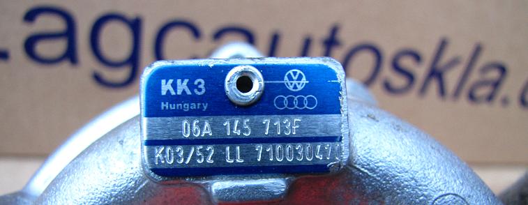

Сообщение Denzol » Вт, 12 окт 2010, 17:50
Спасибо за ответы,у меня рыська 2005г соответственно у меня 06A145713D
А такая не подойдет??

Сообщение kalex » Ср, 13 окт 2010, 2:01
Denzol писал(а):Спасибо за ответы,у меня рыська 2005г соответственно у меня 06A145713D
Подойдет.
C 2007 года турбина с этим номером поставляется в запчасти вместо турбины 06A145713D

Сообщение ksux » Пт, 22 окт 2010, 14:42
Подойдет.
Добавлю, А поскольку РС1 последний год выпуска 2005,то эта турбина штатно на шкоду не ставилась,но она является аналогом 06A145713D ,то есть 180лс в стоке.
Про 52 и 53 турбу...Возможно картридж одинаковый ,а вот производительность немного разная
за счет другого актуатора.Хотя по моему *попометру* ,дует она по другому=ну хоть убейте.
