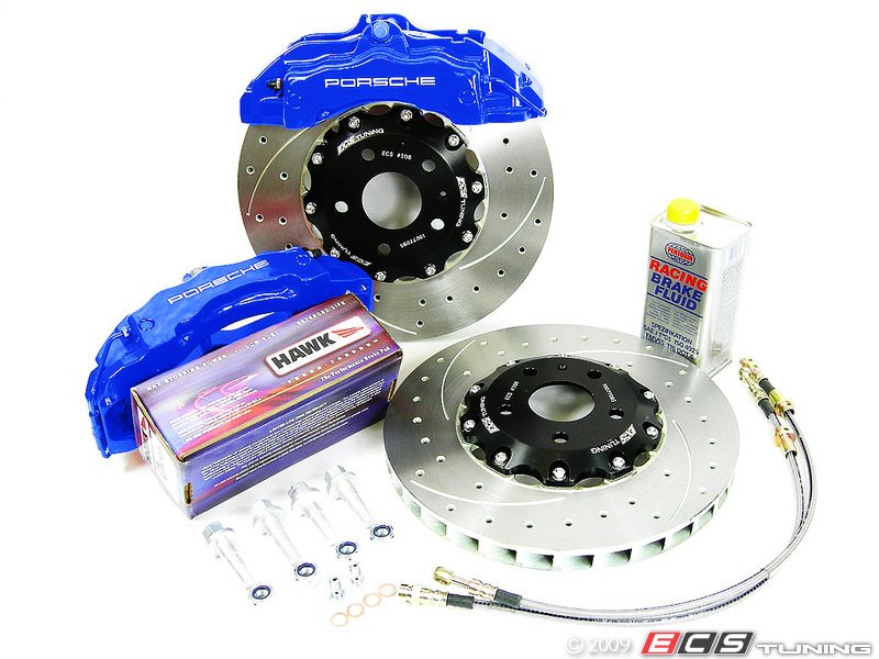

Сообщение nrv » Ср, 16 июн 2010, 20:51
Скромный_RS писал(а):Решил на этом не останавливаться, и посмотрел на форуме ГТИ клуба, как парняги про тормозилки от поршака и таурега говорили,а так же Q7..
http://www.ecstuning.com/Volkswagen-Jet ... S_Stage_5/
суппорта - Porsche 955 Cayenne Calipers
уже ставил RomanS - viewtopic.php?f=25&t=39343
подожди осени-зимы, стоить будет в районе 1900$
или ищи на Cayenne(овских) разборках

Сообщение edik » Чт, 17 июн 2010, 5:44
Скромный_RS писал(а):И снова здрасти....
С тормозилками я пролетел )))) Благодаря логистике Экзиста....Решил на этом не останавливаться, и посмотрел на форуме ГТИ клуба, как парняги про тормозилки от поршака и таурега говорили,а так же Q7..
Кто-нить эту тему вентилировал??? Чё подходит??
6-ти поршневые суппорта bremо от Q7-Cayenne-Touareg одинаковые и отличаются цветом и надписью в случае с Porsche ну и разумеется ценником Тормозные диски 330-350 например от того же Touareg или от R32 ,из бюджетного zimmerman.Бюджет если постараться можно уложиться в 1000уе.

Сообщение Zmeyko » Чт, 17 июн 2010, 20:13
Диски с туарега весят просто немерено. К томуж там сверловка 5х130. От р32 диаметр 334, сверловка вроде тоже не подойдет.

Сообщение POLOVINA » Чт, 17 июн 2010, 21:16
Zmeyko писал(а):Диски с туарега весят просто немерено. К томуж там сверловка 5х130. От р32 диаметр 334, сверловка вроде тоже не подойдет.
у р32 5х112, так что все будет ок
