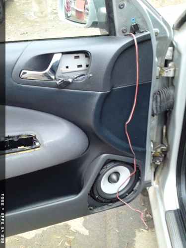

Поставил сегодня такие Изображение
По стандарту подогнул ушко стекоподъемника и всего делов.. не считая снятие обшивок для прокладки кабеля небольшого гемороя при установке кроссов.
Акустика http://market.yandex.ru/model.xml?model ... hid=308016
Если сравнивать со штатной, басит хуже, зато нет напора на ср.ч чем грешат стоковые, в багажнике есть саб поэтому особой разницы между стоковым мидом и этим не почувствовал, а вот пищи оказались небо и земля, стоковые после прослушки и пищами не назовешь, воткнул новые на штатное место, колхоз еще тот, вместо штатных не лезли, обломил направляющие и посадил на поксипол, от такой от я лентяй. Кст звук казался мне более ровным когда пищалки лежат на торпедо и смотрят на лобовик, в таком раскладе если закрыть глаза опредлить где стоят пищи а где миды невозможно, а в штатных местах навязчивый цок сразу их выдает.

Александр, даже из того, что Вы купили можно извлечь звук, но для этого надо было хотя бы потрудиться и подготовить двери. Потенциально эта акустика может выдержать больше, чем штат, но у неё и чувствительность ниже, потому и "басит хуже", ибо тяжело головушке одной эти драйвера с места сдвинуть, извольте усилок подать!.

Угу рано судить о результатах и разнице.Необходимо дополнить системку: изготовить проставки,проклеить дверь,закинуть провода сечением не менее 1.5мм.А потом как захочется усилитель и тд :) Пищалки можно сразу бросать на углы торпедо будет симпотично и функционально.Ставить в уголки зеркал без подиумов не стоит.

На фото установки Александр 1.9 видно то что штатная гидроизоляция вандальным образом порвана, для того чтобы влез динамик. Какиелибо пагубные последствия от сего действа могут быть?
нужно ли как то восполнять потерянную гидроизоляцию? например с помощью вибродемпферов?

ЕЕ вобще сразу выкидывать нуно эту пленочку, она дребзжит ). А по теме - заменить виброизоляцией, главное не переборщить и на внешней части в самом низу дренаж не заклеивать, а то аквариум в двери будет.

Разве это гидроизоляция? (серый материал) , на задних у меня четко пленкой проклеяно, а эта хрень напоминает материал, что под ламинат стелят) водички вроде не видно...

Смысле обратно? Теоритически вытащить динамики и тупо заклеить таким же материалом, если снять общивку, эта хрень плотно приклеяна по контуру двери всей поверхностью. Я немного не понимаю зачем с завода залепливают место, где дин должен дышать в объем двери.
