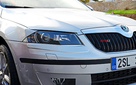

neuch05 писал(а):
Тепленький писал(а):http://motor.ru/news/2012/10/31/octavia/ новая октавия
Фары почти как у меня :) Изображение
Что ни говори, а первая октавия - это классика жанра :D
А мне эти фары нексию напомнили, вторую. :bad:

Satoshi писал(а):хрень какая-то на мой вкус :( Уж лучше тогда Jetta... Бампер не суразный... русских слов даже не хватает :bad: Первая октавия куда лучше и имхо красивше. И почему старые шильдики на ней? Опять же на мой вкус :)
ну вы пацаны даете))) она в пластиковом комуфляже под старую А5,статей про новую октавию полно. ищите...даже новый салон в комуфляже...видос есть в движении,куда элегантнее чем щас с выпучеными глазами)))
