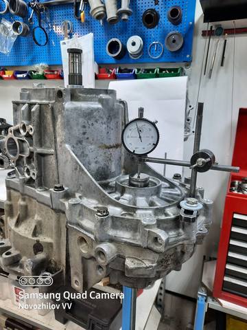

На этой коробке "разбит" вал управления и как всегда "провернуло" подшипник дифференциала на своем посадочном месте!
После составления списка запчастей, плана работ и согласования с владельцем мы можем отмыть все нужное )
Так же мы заказали на "разборе" картер кожух сцепления от 02J а вал управления с дифференциалом отдали в токарку.
Когда же все вернулось к нам, то можно продолжить!

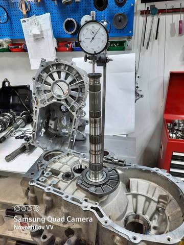

И начнем мы с регулировок

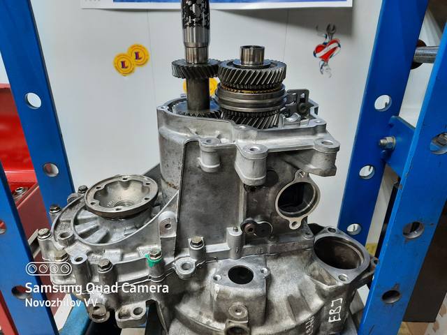

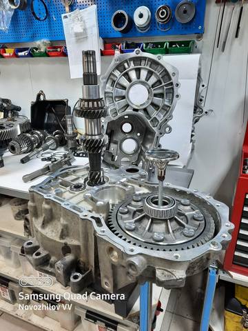

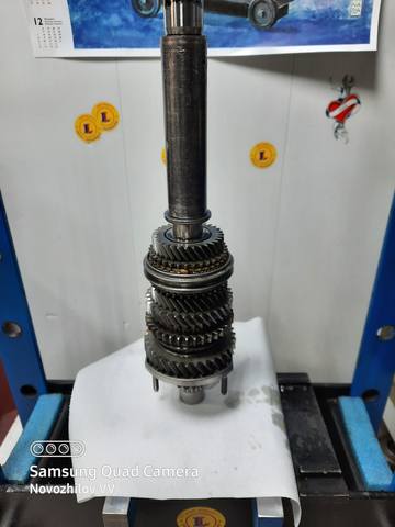

Ну а затем можно собрать вторичный вал и готовится к склеиванию!
И последние штрихи ...
