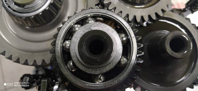

Главный источник шума - задний подшипник первичного вала!
Один из двух в блоке задних подшипников ...

Масло - темное, на магнитах вилок полно стружки..... и все становится ясно, когда мы открываем крышку над масляным насосом!
Под насосом находится задний подшипник внутреннего первичного вала! Вот он сегодня наш "гвоздь программы"!!!
Внутри картера КПП - следы выработки корпуса о шестерню, так как сам первичный вал с внутренней обоймой подшипника имел возможность продольного перемещения относительно внешней его обоймы!

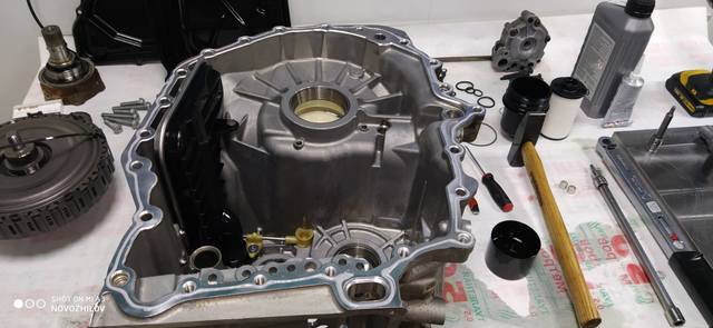

Все отмываем, обезжириваем и занимаемся корпусом!
Нам сначала нужно установить в картер переходную втулку, разумеется с применением клея, а затем и внешнюю обойму нового подшипника!
Когда же основная рутина кончилась - можно одевать новые подшипники на валы, проверить преднатяги и склеить уже ее на конец!

Конечно же шумит передний опорный подшипник внешнего первичного вала!
Помимо всего, такое впечатление, что игольчатый подшипник в задней части колен вала не тронули вовсе ....
Он начал разваливаться, но к счастью еще не повредил кончик первичного вала!
Так что заменим оба подшипника первичных валов, установим вилку заднего хода "нового образца" и - на линию!
Единственное с чем бы хотелось всех ознакомить - это "обновленный" вид игольчатого подшипника установленного между двух первичный вало! Я бы даже сказал "облегченный" )))))
Понимаете о чем я?
Тут не хватает нескольких элементов ..... по моему )
Ведь он должен быть со всеми роликами!
А далее - все по схеме!

Далее трансмиссия 2013 года, серии 0AJ с кодом NBW
Авто предоставили в сервис ВАШ-СТО, по предварительной диагностики - ремонт коробки,
так как дифференциал болтается в картерах как ..... ну сами знаете )
Из "сопутствующего" !
Как всегда износ втулки в крышке вала управления - рекомендуется ремонт ....
Ну и "подтесаны зубья заходов" в шестерне шестой передачи м в синхронизаторе 5-6й(разумеется со стороны шестой)!
Правда владелец сказал что у него все в порядке ...
Согласование прошло успешно, запчасти выданы а вал управления отдан токарю в ремонт!
Можно продолжить работу с коробкой )
Значит начнем с дифференциала и его регулировки!
Затем собираем валы и устанавливаем их в картер коробки вместе с системой переключения
Настало время пятого и шестого ряда ....
К этому времени токарь уже изготовил новую втулку в крышку вала управления
Осталось лишь установить новый сальник штока ...
Ну и собственно - склеивание!
Теперь же можно устанавливать крышку 5-6й передач и сам вал управления!
