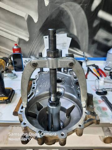

А при демонтаже масляной магистрали выяснилось что на ее конце лопнула пластиковая проушина ....
Наконечник на одной из вилок развалился в руках (хорошо хоть так)!

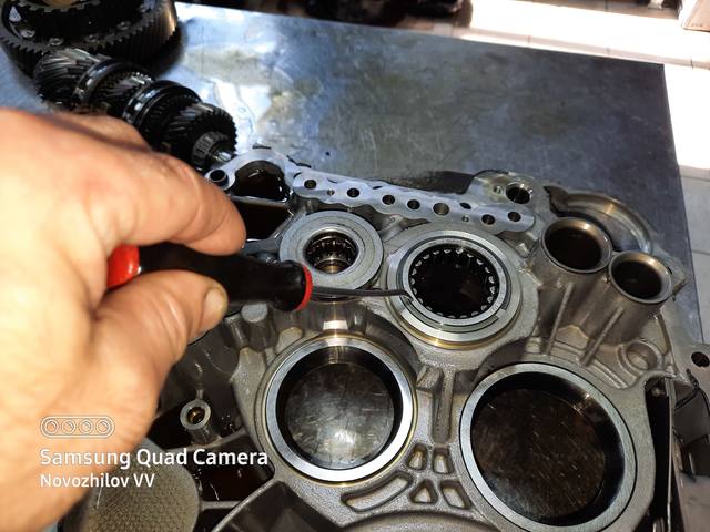

А вот обойма переднего подшипника 2-го вала выпала сама из корпуса, когда мы его "перевернули".
Что бы собрать коробу с хорошим корпусом нам пришлось отдать его нашему партнеру на "завтуливание"!
Работа довольно ответственная и требует соблюдения определенной технологии ремонта, поэтому проводится не за один день ....
Ведь вместо правильного отверстия там был уже элепс!

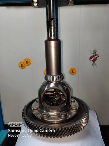

Дождавшись возвращения картера в агрегатку можно продолжить! И начнем мы с дифференциала ....
Установим на него новые подшипники и приступим к измерениям )

Обоймы передних подшипников вторичных валов, в отремонтированные посадочные места, дополнительно устанавливаем на клей.
Проверив регулировку преднатяга на подшипниках валов и "исправив недочеты" можно приступить к завершающим работам!

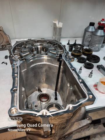

Новый задний подшипник первичного вала и новые наконечники на вилку!
Обезжириваем и склеиваем!
Далее займемся установкой новых уплотнений!
И как вишенка на торте - установка нового сцепления!

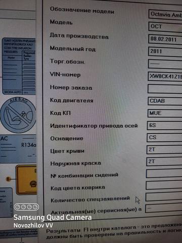

Трансмиссия 2011 года, серии 02S с кодом MUE
Авто предоставили в клубный АВ-сервис для ремонта коробки!

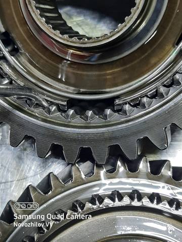

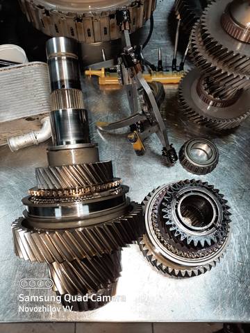

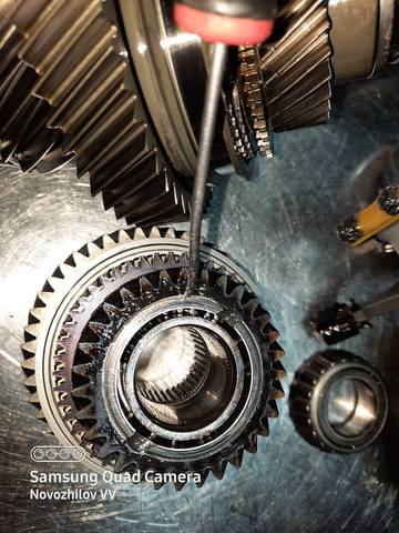

Задняя включалась с хрустом а далее вылетала в нейтраль ....

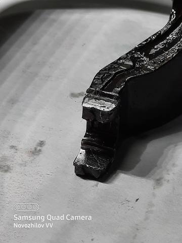

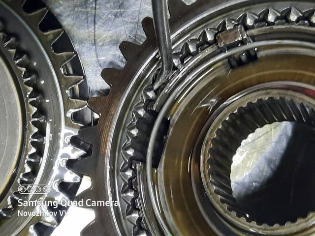

При вскрытии обнаружили износ вилки заднего хода!
Стесанная вилка заднего хода не давала возможности шестерни войти в зацепление с другой шестерней!
Можно сравнить поврежденную вилку с фото новой вилки )
Помимо этого, несущие подшипники так же "подустали" да и у вала управления изношена втулка ....
Согласовали капитальный ремонт как таковой, получили запчасти и начали трудиться!

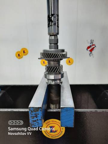

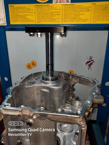

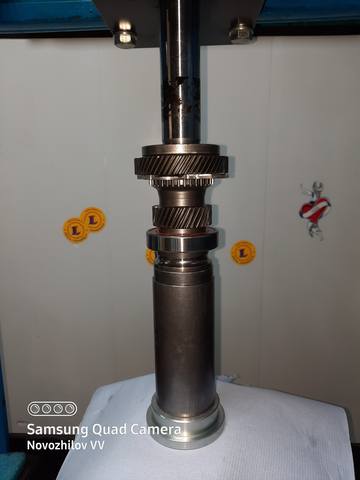

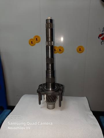

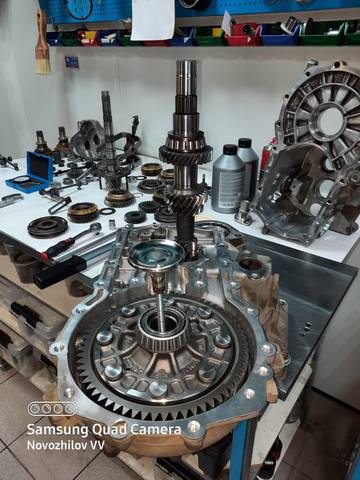

После того как все отмыли и подготовили к сборке, можно заняться установкой новых подшипников!
Затем приступаем к измерениям для подбора регулировочных шайб
А теперь - склеивание!

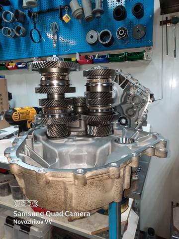

И начнем мы с работы по дифференциалу! Устанавливаем новые подшипники и регулируем преднатяг!
Далее собираем первичный вал ... и склеивание!
Затем собираем вал управления и устанавливаем пятый ряд!

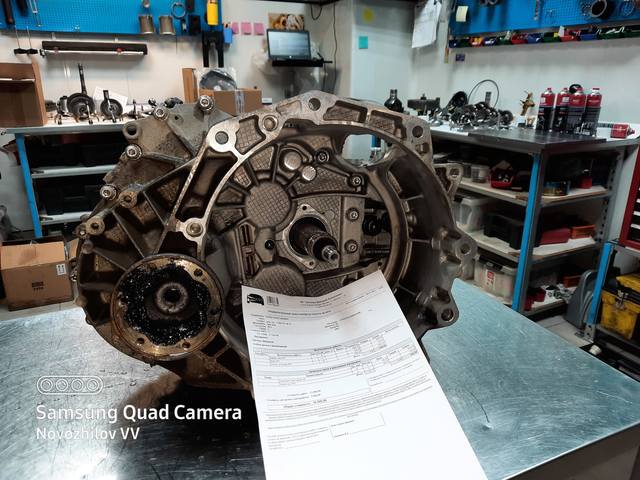

Трансмиссия 2013 года, серии 0BT с кодом NYB
Авто предоставили в клубный АВ-сервис с определенными проблемами после предыдущего и не очень удачного ремонта!
Коробка вся в масле и дергается при движении ....
В заказ/наряде написано что клиент отказался от гарантийного ремонта!
По заглушке первичного вала можно определить что "перспективные молодые люди" уже как-то начали .... не очень
Ну а увидев "тюнингованные" масляные колодцы закралось сомнение что оригинальные были сломаны и ничего не оставалось как вытачивать их у токаря!

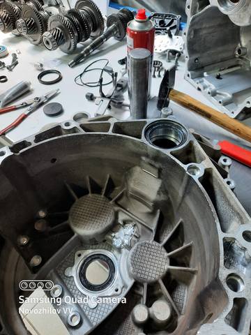

Устанавливаем новые резинометаллические заглушки в оба сателлита и можно приступать к сборке!
А с "тюнингованными колодцами" тоже был подвох .....
Один из них, даже с новыми уплотнениями, просто "пролетал" в свой проем! Видно когда их точили, то кто-то отвлекся ))))) и размер ушел! Пришлось устанавливать оригинальный что б хотя бы давление появилось там где нужно!

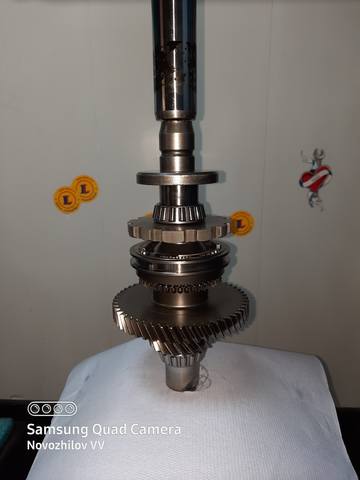

Ну а затем можно собрать вторичный вал и готовится к склеиванию!
И последние штрихи ...

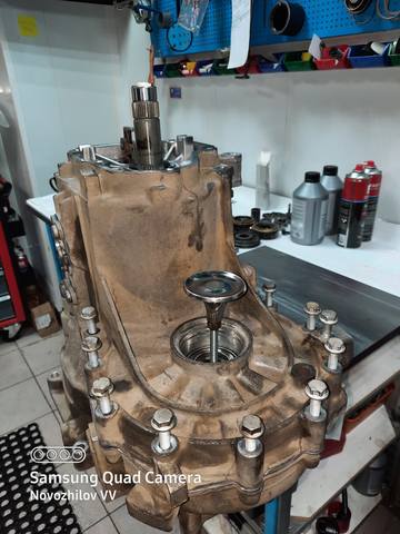

Все начиналось как обычно …
В клубный АВ - сервис была доставлена трансмиссия 2014 года, серии 0BH с кодом NZU
на установку самоблокирующего дифференциала!
Кроме всего прочего, люди из дружественного сервиса попросили взглянуть на нее с пристрастием так как ранее в нее уже "залезали другие специалисты" …
Т.е. к ее состоянию и работоспособности были вопросы!
На коробке так же было установлено "усиленное" сцепление.
Ничего не предвещало беды, но как только началась ее разборка мы ужаснулись !
Это было похоже на акт вандализма! Никогда не видел ничего подобного …
Похоже что лупили и по валу и по картеру, многократно и почти с остервенением !

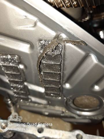

На данной коробке есть такое место ...... непонятно чем "украшенное" на первый взгляд :
Вероятно эта коробка из "утилизированных"!
Часто приходится видеть трансмиссии прожженные электродом в нескольких местах .....
Некоторые из них практически "новые" и их восстанавливают подобным образом ) для возможности дальнейшего использования!

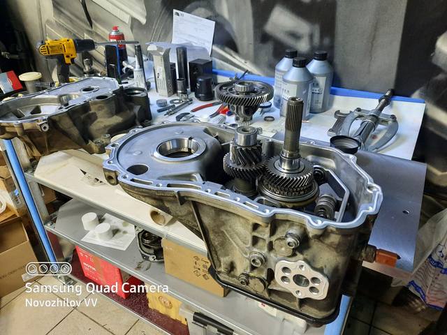

А мы углубляемся дальше!
Итак! Что мы имеем?
Картера безусловно возьмем от донорской TFR!
Так как донор в отличном состоянии и передаточные числа главной пары такие же как на стоковой NZU, то валы с несущими подшипниками мы так же возьмем от донора!
Шестерню дифференциала на блокировку STR мы так же снимем с донора ...
Ну и все "свежайшие кольца синхронизаторов" от донора мы установим на шестерни от стоковой коробки и все это смонтируем на валы донора.

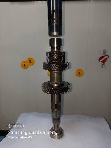

А когда, вместе с новым донором прислали этот прежний вал но без внешних обойм на подшипниках, то использовать валы от донора стало более приемлемым!
Валы совсем свежие, со своими подшипниками и к регулировке преднатяга в своих картерах вопросов уже нет .....
Поэтому все три вала разбирать не будем - это ни к чему!

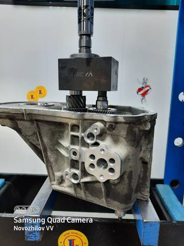

Соберем валы, установим новые подшипники на блокировку ...
Затем готовимся к измерениям для регулировки дифференциала!

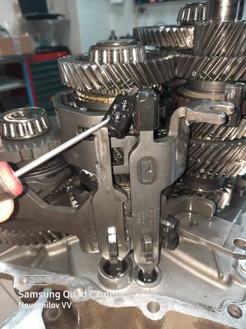

Поменяем болтающиеся наконечники на некоторых вилках и можно готовится к склеиванию и регулировке сцепления!

Ну а когда решение по всем запчастям было принято, то чистые детали и картера трансмиссии легли на рабочий стол !
И мы начали сборку )
Разумеется сперва мы установили новые опорные подшипники а затем провели регулировочные работы на всех осях!
А далее как всегда - процесс склеивания и установка мехатроника!
Теперь она ожидает установки на авто!
Всем добра )

Трансмиссия 2011 года, серии 02E с кодом MMA
Машину предоставили в клубный АВ-сервис с явной проблемой внутри коробки )
Двигатель CCZA(это 2.0 при 200л.с.), пробег авто 373000 км.
Не утаю что в разъеме мехатроника - масло!
В общем коробка "легла" по каким-то причинам! Так что снимаем и на вскрытие!
Первое что мы увидели сквозь технологические пазы в картере, когда сняли мехатроник - металлические шарики, которые примагнитились к вилкам!
Ну а когда сняли картер коробки и вынули валы, то стало понятно откуда они )
Развалился один из наконечников вилки 2-4й передачи!
Но! это было не самое "страшное"!

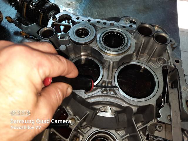

Когда дошла очередь проверять посадочные места подшипников в картерах, то ..... вот тут нам стало грустно!
Провернуло внешние обоймы передних подшипников вторичных валов в картере "кожух сцепления" ...
Провернуло передний подшипник первичного вала в этом же картере...
Задний подшипник первичного вала легко вставляется в свое посадочное место в корпусе ...
С подшипниками дифференциала такая же беда! Легко вынимаются и вставляются обратно...
Так что нам светило восстановление шести посадочных мест в обоих картерах!!!

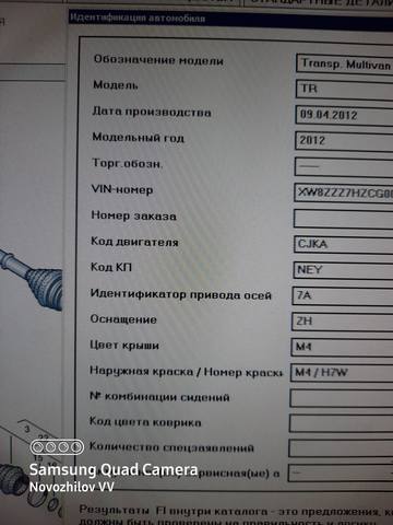

Трансмиссия 2012 года, серии 0BT с кодом NEY
Коробку отдельно от авто прислали транспортной компанией на адрес клубного АВ-сервиса.
Предыстория такова, что из коробки начало выливаться масло!
Владелец заметил это .... и вроде бы проехал совсем чуть-чуть .... что бы дотянуть до сервиса
Ну а когда коробку сняли, то увидели что в корпусе "дыра"!
Вскрываемся!
Ну а тут на лицо явные следы "масляного голодания"!
И вот собственно из-за чего!
Выкрутился стопорный болт вторичного вала на котором расположены шестерни 7-3-6-2й передач и выломал кусок картера
Разумеется масло побежало из коробки а его так не хватало ни 3-й передаче ни особенно 7-й!
Ну и шестерня 7-й почернела (
Нам придется разобрать 2-й вал что бы ничего не пропустить!

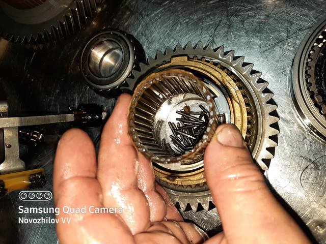

Вот и наша седьмая ...
От большой температуры и недостатка масла рассыпался пластиковый сепаратор подшипника внутри шестерни седьмой передачи!
Остались от подшипника одни иголочки (
Синхронизатор 3-7й так же не в лучшем виде!
Про кольца синхронизаторов я вообще не скажу ....
А далее - третья передача!
Чуть дольше бы проехал - пошло бы и дальше ....
Мы разобрали и другой вторичный вал, но с ним к счастью все хорошо!
Ну а пока что мы имеем?

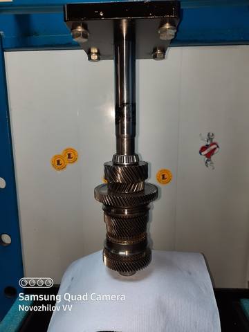

Пробитый корпус варить не интересно так как обязательно "уйдет центр"!
Вал легче всего искать б/у и "в сборе" так как в нем убита резьба под стопорный болт, сам он почернел от температуры и кто его знает когда он может лопнуть в этом месте??? А отдельно шестерни 7-й и 3-й никто обычно не продает!
Что же касается картера "кожух сцепления", то в нем провернуло обе внешние обоймы передних подшипников 2-ых валов!
И это так же либо замена корпуса либо ремонт посадочных мест!
Все кто могут помочь с поиском запчастей, за вменяемые деньги, просьба откликнуться и помочь владельцу данного коробаса - барабаса )))

Обратно его установить не смогли так как вилка заднего хода не захотела уже никуда перемещаться ....
Вот тут довольно хорошо виден сепаратор подшипника скольжения на вилке заднего хода, который выскочил из своего посадочного места и не смог попасть обратно в направляющий колодец, зажав вилку в одном положении!
А вот он во всей своей красе при снятом картере
А это довольно распространенное явление!
Фрагмент стопорного кольца одного из соленоидов "прошлого мехатроника"!
В данном случае мы установим вилку заднего хода "нового образца", заменим опорные подшипники первичных валов и поменяем все уплотнения!
Так как предварительное согласование получено, мы готовим коробку к сборке!
Ну и мы подошли к склеиванию )
Далее устанавливаем мехатроник и сцепление!

Трансмиссия 2010 года, серии 0AF с кодом LVN
Коробку отдельно от авто предоставили в клубный АВ - сервис с постоянным шумом при движении и не четким включением передач.
Балансир на валу управления болтается на своей шлицевой посадке!
Вскрываемся .... и смотрим глубже!
Не все хорошо с синхронизацией 2, 3 и 4-й передач .... "зубъя захода" на синхронизаторе и шестернях подтесаны!
В итоге согласование "прошло" и владелец авто привез практически все запчасти, так что мы можем продолжить!
Регулировочные работы по определению размера кольца нужного значения
Затем склеивание )
