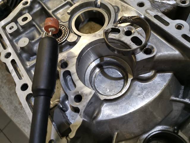

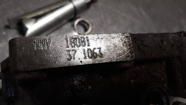

Далее коробка 2012 года, серии 02S с кодом NMY !
Машину пригнали на установку самоблока от STR(Тольятти)! Так что вскрываемся!

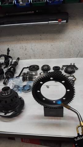

Отсверливаем шестерню дифференциала от корпуса и устанавливаем ее на блокировку!

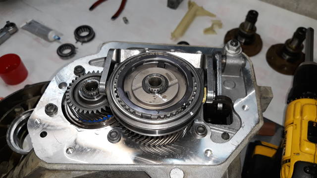

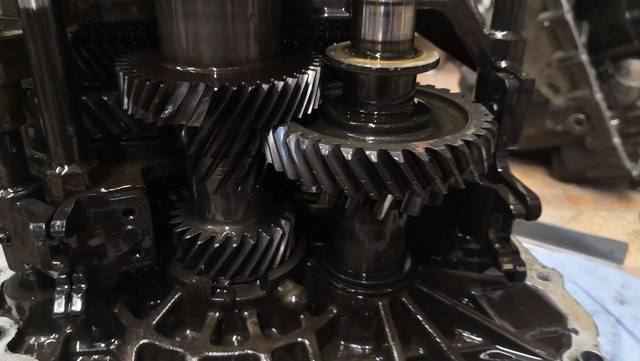

Ну и устанавливаем 5-6ю передачи!

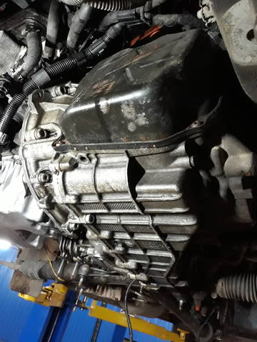

А затем коробку на авто ; ) со всеми причиндалами ...

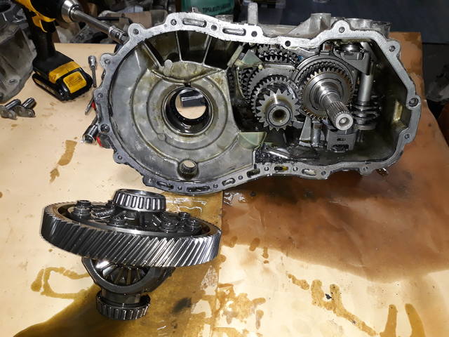

Сообщение Новожилов » Вс, 22 сен 2019, 15:20

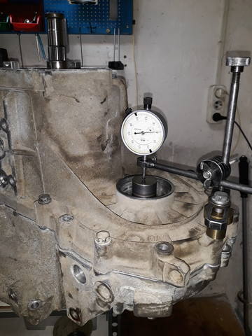

Следующая коробка 2014 года, серии 0AH с кодом NHW!

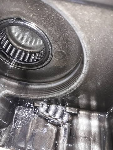

Биение дифференциала в опорных подшипниках ..... ну и течь масла
Шестерня дифференциала проточила в корпусе коробки небольшую канавку
А вот и причина биения дифференциала - его опорные подшипники !
Трудно сказать что является причиной износа подшипников дифференциала так как есть случаи с совсем небольшими пробегами ...
Возможно изначально .... некорректно выставленный преднатяг.
Когда с корпуса коробки снимается такое количество металла, то во все возможные места набивается алюминиевая стружка, которую не так-то просто удалить ...
Вот в таких случаях масло в коробке рекомендуется поменять через какое-то время ..... для успокоения ; )

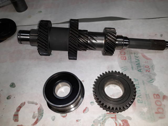

Для ремонта этой коробки, владелец авто приобрел так называемый "ремкомплект" INA/Luk + кое-что по мелочи.
В данном комплекте вместо "блока задних подшипников" есть два отдельных подшипника для замены ...
Кронштейн и стопорные кольца для подшипников остаются прежними!
А в остальном все как обычно! Отмываем, устанавливаем новые подшипники и так далее ...

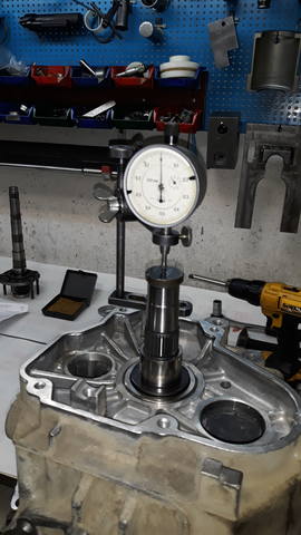

Измерения и подбор регулировочного кольца ...
Ну и склеивание !

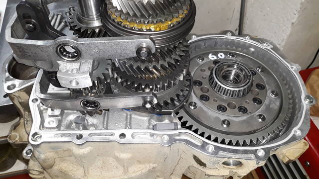

Сообщение Новожилов » Пн, 23 сен 2019, 19:23

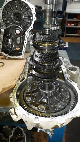

Коробка серии 0AJ с кодом KRG!
Еле доехала до подъемника так как уже стала подклинивать ...
Дифференциал болтался в корпусах довольно ощутимо! Возможно, без масляного голодания не обошлось!

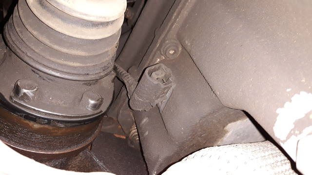

Это видЫ снизу :
Какая-то фишечка не надета ....
Под крышкой пятой/шестой передачи - явные следы масляного голодания .....
Игольчатый подшипник под шестерней шестой передачи расплавился и приварился к внутренней поверхности шестерни!
Так дифференциал в своих изношенных опорных подшипниках, тер о корпус коробки
В итоге все несущие подшипники, обе шестерни 6-го ряда и кольца синхронизатора + новая крышка пятой/шестой передачи .....
Совсем не гуманно !!!
А сцепление по любому менять ...
Ну вот и настал тот долгожданный день, когда владельцу удалось собрать практически все запчасти и доставить их в Люберцы ...
Поэтому можно начать с мойки деталей и ..... вперед!

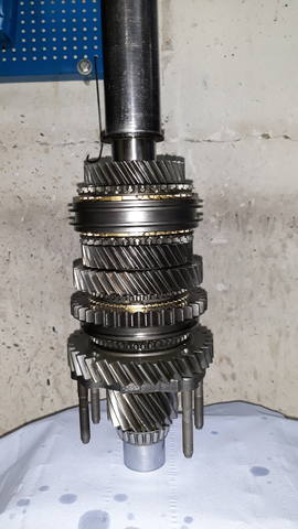

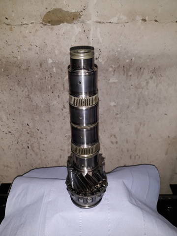

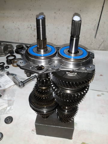

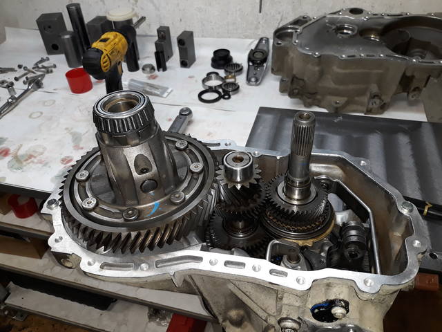

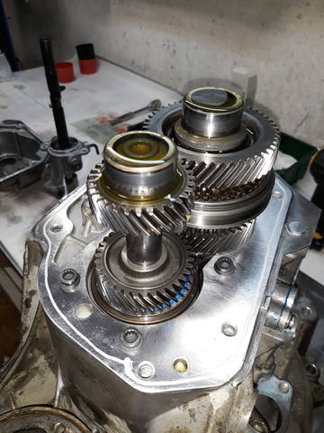

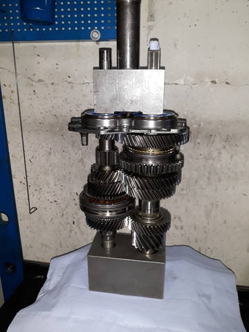

Начнем со сборки валов !

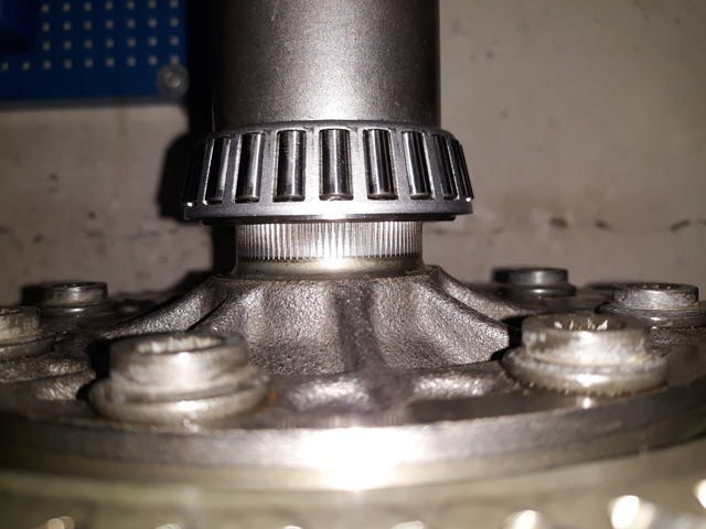

Затем устанавливаем новые подшипники на дифференциал

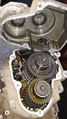

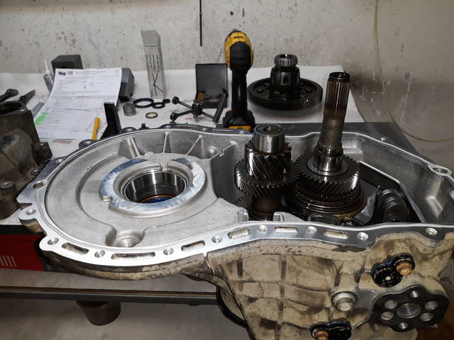

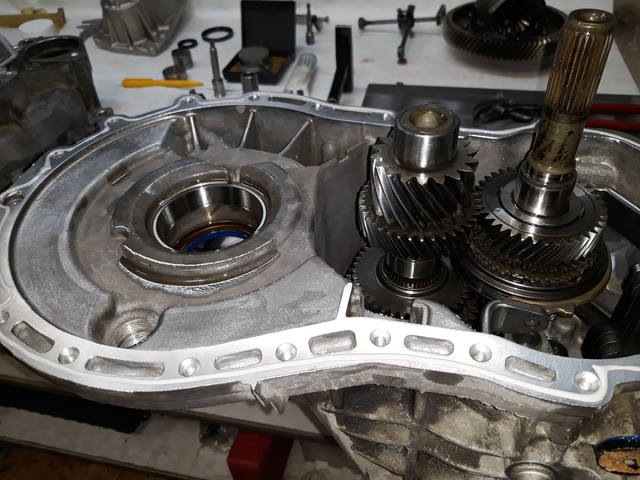

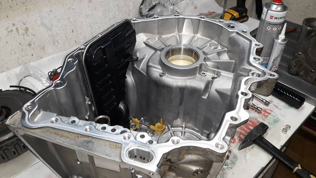

Далее чистим и моем корпуса а затем устанавливаем блок с валами в картер коробки!

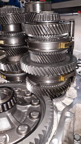

Одеваем пятый и шестой ряды и готовимся к измерениям по дифференциалу.
После установки регулировочного кольца - обезжириваем корпуса и наносим оригинальный клей на оба корпуса ...
На одном герметик с внешней стороны а на другом с внутренней ; )
Склеиваем!

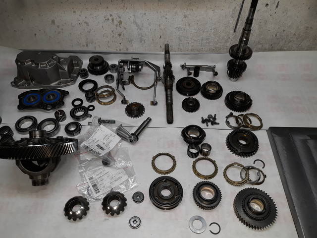

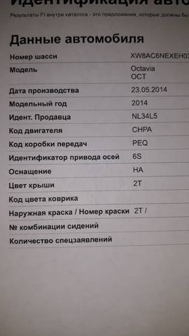

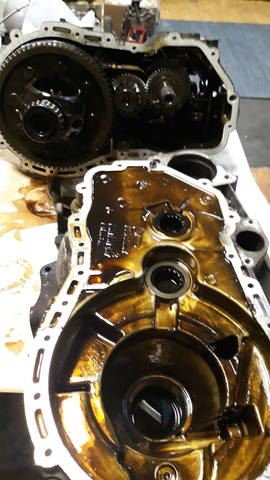

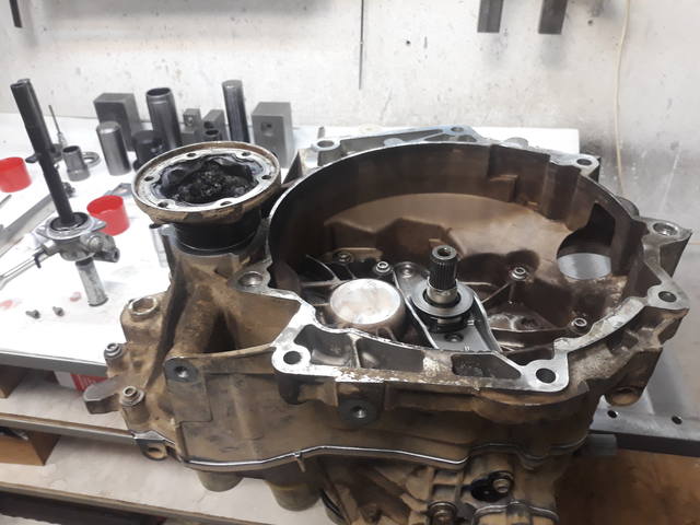

Далее коробка, 2014 года, серии 02S с кодом PEQ!
Ранее владелец обратился на одну из дилерских станций и ремонт коробки как-то не задался .....
Звук в коробке остался и ..... исправить ситуацию никто не смог.
Вот фото с предыдущего вскрытия :
Вообщем приговорили и поменяли то, что увидели ..... но пренебрегли технологией ремонта!
Ведь по технологии ЗАПРЕЩЕНО производить замену лишь одного из двух опорных подшипников на одной оси ....
А вот по фото и распечатке накладной на запчасти понятно, что на первичном валу была произведена замена только лишь переднего подшипника!
И на вторичном валу - так же! Поменяли только передний подшипник не разбирая вал . Мало того!!! Из-под обоймы этого подшипника извлечено старое и пожеванное регулировочное кольцо!
Про подшипники дифференциала вообще молчу .....
Ни одного не приговорили ; ))) хотя правый почти что в раковинах!

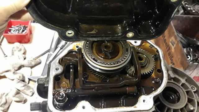

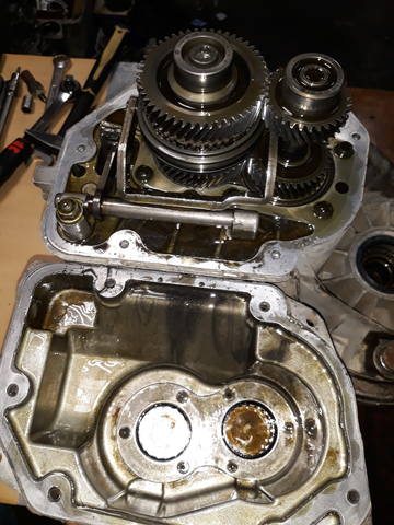

Ну а пока коробку сняли с авто и увидели следы масла внутри кожуха сцепления!
Визуально трещин в колоколе не обнаружено ...
Под крышкой 5-6й передачи визуально все в порядке...
Обломанных зубьев нет, но металлическая "взвесь" присутствует!
Даа! Болты на концах первичного и вторичного валов явно не были затянуты 80 ньютонов с фиксатором резьбы + 90 градусов на доворот!
В области нижней крышки вала управления так же много стружки!
Ну а виной всему, конечно же разгильдяйство и желание слепить что-то по быстрому ....

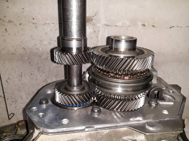

А теперь можно устанавливать пятый и шестой ряды!

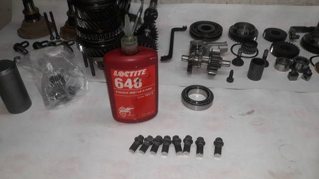

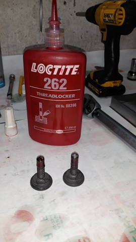

Болты на клей

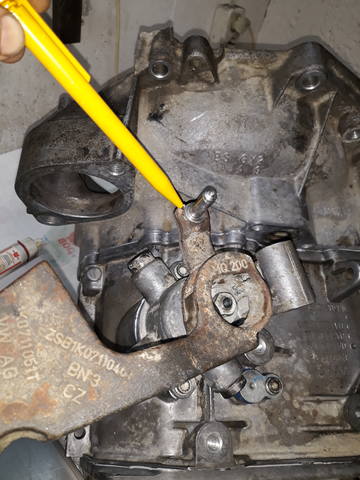

Сообщение Новожилов » Вт, 01 окт 2019, 15:57

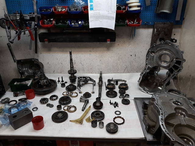

Следующая коробка, 2007 года, серии 0AH с кодом GXZ!

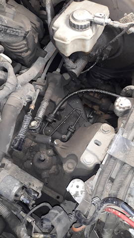

На авто уже не включается первая передача ..... ни какими способами!

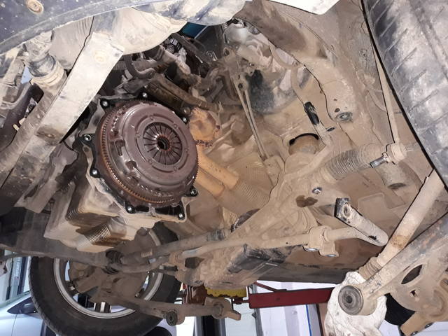

Поэтому после осмотра системы переключения - снимаем коробку.

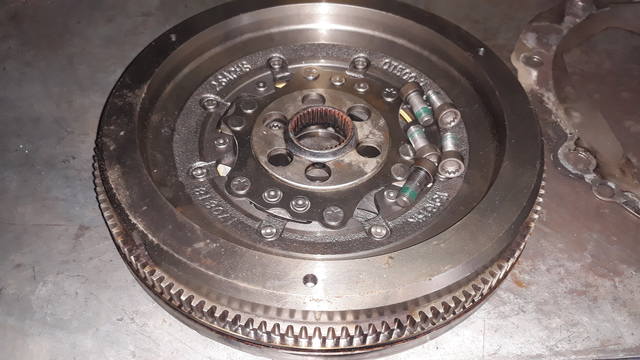

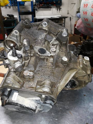

Собственно после демонтажа коробки обнаружилось следующее :
1. Сцепление недавно менялось, но видимо процедура "не помогла"...
2. Один из болтов крепления вилки выжимного подшипника отломился при откручивании ....
видно "забили" не церемонясь ; )

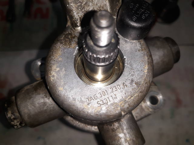

3. Люди, которые меняли сцепление не имели представления как должен выглядеть сферический упор под вилку выжимного!!!
А ведь его давно сожрало!!!
И на выемке вилки под сферическую опору теперь канавка с острой кромкой ..... от разрушенного упора
Под крышкой пятой передачи разрушений не видно, но немного "взвеси" присутствует.
В нижней крышке вала управления так же присутствуют металлические частицы
Лопнуло одно из двух конусных колец фланцев
Разбираем дальше!
На некоторых сателлитах - раковины!

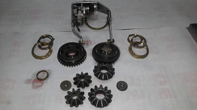

А далее вот что :
1. износ сегментов переключения 1-2й передачи!
2. лопнуло одно из колец синхронизатора на вторую передачу!
3. а судя по состоянию "зубьев захода" шестерни 2-й передачи и ответных зубьев на синхронизаторе 1-2й передачи, кольцо было "следствием" .... забивания 2-й передачи!
Это не единичный случай при котором не включается первая передача а всему виной проблемы со второй!
Очень часто мы забиваем рычаг в салоне во вторую передачу всем плечом ; )))
В этом случае "зубья захода" теряют свои размеры от того, что их как-будто развальцовывает .....
При этом внешняя обойма синхронизатора 1-2й еще может зайти в зацепление 2-й передачи а вот переместиться в сторону первой уже нет!

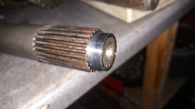

Для замены втулки на конце вторичного вала понадобятся болгарка и зубило с молотком!
Согласование завершено!
Помимо новых запчастей, обычно применяемых при подобных ремонтах .......
На данную коробку будет установлен определенный перечень "свежайшего б/у" :

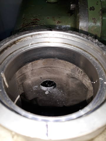

Всем доброго дня! Сегодня продолжим работу с этой коробкой и прежде всего мойка деталей!

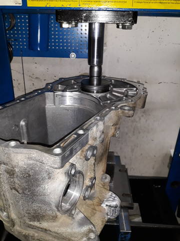

Обнаружился неприятный момент - прослаблена посадка одного из подшипников дифференциала, хотя сам подшипник не проворачивался на корпусе .....
Так что идем на поклон к токарю - выполнять "накатку"!

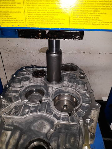

Вот теперь не стыдно и подшипник напрессовать!
Затем наступает очередь втулки вторичного вала!

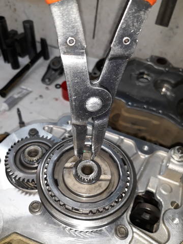

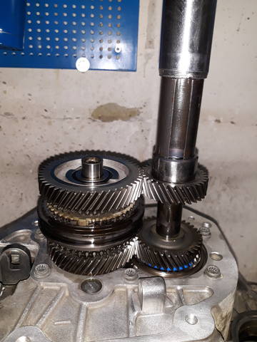

Затем собираем валы и устанавливаем их в картер коробки ...
Далее устанавливаем пятый ряд

Затем можно готовиться к измерениям и подбору регулировочного кольца к дифференциалу.
Поэтому устанавливаем новые подшипники в кожух сцепления и далее по схеме!
Дальше, после установки нового регулировочного кольца - склеивание!

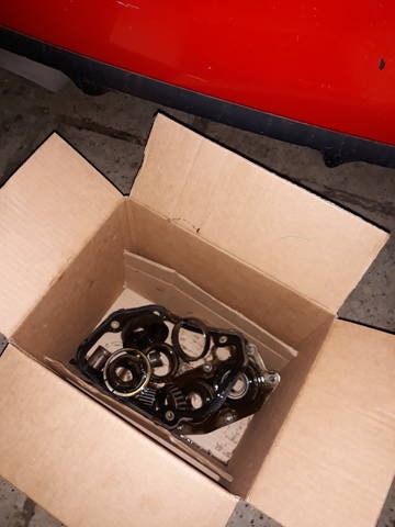

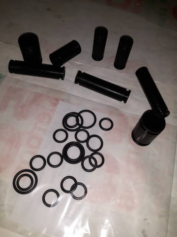

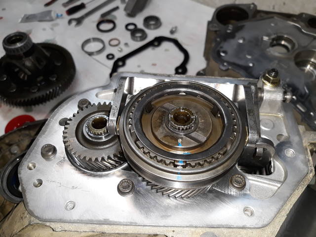

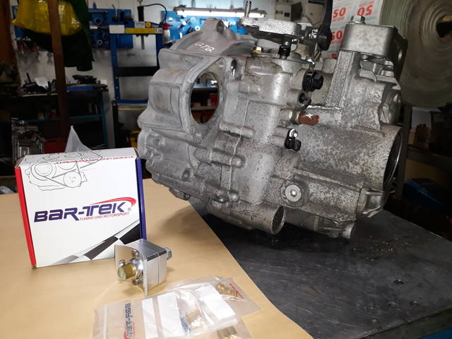

Далее переднеприводная коробка серии 02Q с кодом QTQ

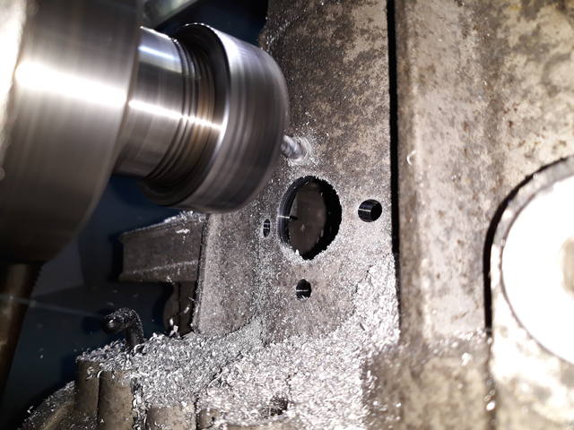

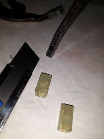

Привезли отдельно от авто на установку упора под первичный вал от Bar-trek !
Ну и тот же производитель разработал наконечники на некоторые вилки переключения ....
Вместо пластиковых - бронзовые, но лишь крайние! Та вставка, что в центре - останется стоковой!

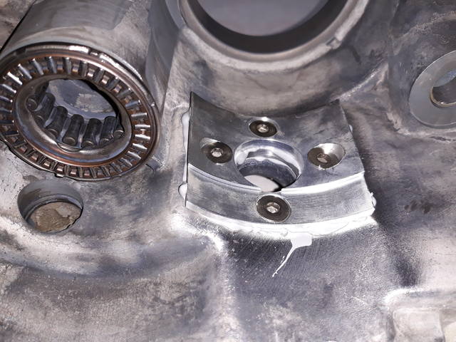

Итак начнем!
Работа по разметке, сверловке и фрезеровке проводились в Марьино у Егора!
Паз под разъем датчика нейтрального положения готов!
В понедельник уже можно будет все отмыть и начать сборку коробки....
Всем привет! Сегодня, в понедельник, под вечер - продолжим немного!
Владелец коробки предоставил некоторые запчасти ....

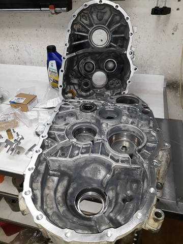

Отмываем корпуса и детали

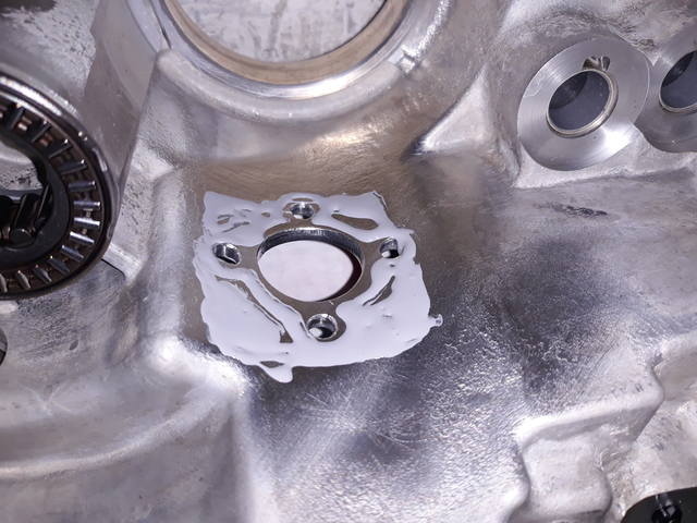

Крепим части упора к картеру коробки используя оригинальный герметик!
Ну и далее!
Новый задний подшипник на первичный вал
С вилок 1-2й и 3-4й передач срезаем пластиковые наконечники и устанавливаем бронзовые
Затем - склеивание и сборка!

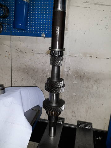

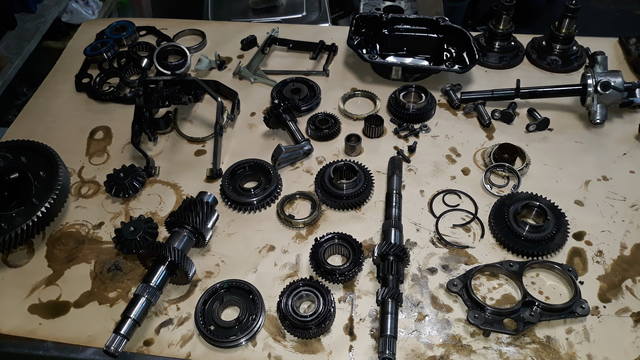

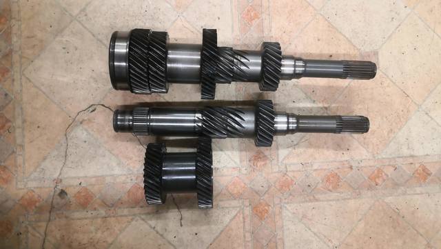

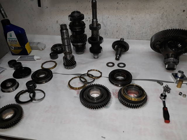

Затем вытаскиваем валы, разбираем их и внимательно все осматриваем.
Предварительный наряд уже составлен, так что изымаем старые несущие подшипники из корпусов!

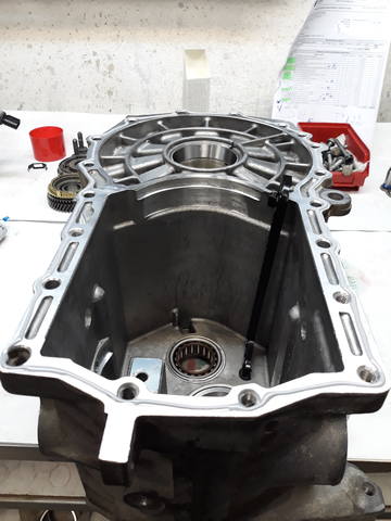

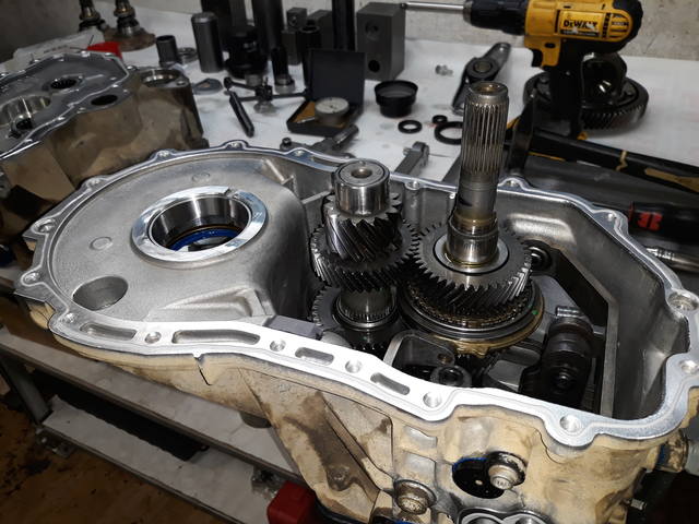

А сегодняшний день, как обычно, начинаем с мойки деталей!
Далее собираем валы ...
Устанавливаем все в одном корпусе
Далее - одеть новые подшипники на дифференциал, в кожух сцепления и - измерения!
Вот теперь можно склеивать

Далее коробка серии 02S с кодом NMY!
Этот экземпляр привезли в качестве "донора" для преобразования пятиступеньчатой 02J в шестиступку, как в данной теме : http://forum.skoda-club.ru/viewtopic.php?f=60&t=90286 !
Поэтому разбираем ее, осматриваем и принимаем решение по ее судьбе!
Под крышкой 5-6й передачи, магнит весь в стружке!
На кромке, нижней крышки вала управления так же отложения ....
В верхней крышке вала управления - изношена направляющая втулка, поэтому вал ощутимо болтается в крышке, разбивая сальник!
А следы масла сразу покрываются слоем песка ...
Уже раковины на роликах переднего подшипника 2-гн вала + раковины на сателлитах дифференциала!
У самого же дифференциала разбит корпус осью сателлитов!
Далее еще один неприятный момент - трещина в картере коробки, в том месте, где в проушины корпуса входят болты крепления кронштейна опоры!

Корпус "картер кпп" - отдаем в ремонт Васильеву Егору в Марьино!
Благо, что он работает ... ночами : )
Вот его работа :

Устанавливаем на него новые подшипники а так же подшипники на остальные валы, подготавливая все к измерениям.

Мы ведь собрались "строить" шестиступку для ТУРа .... а там ведь датчик скорости в картере!

Сперва беремся за вторичный вал!
Измеряем, вычисляем размер регулировочного кольца и .... можно пока одеть этот вал в шестерни.
Затем очередь первичного вала и дифференциала, благо что корпус привезли из Марьино с оказией!
Сверлить и нарезать резьбу в "заваренной" проушине можно завтра, так что сегодня - регулировка, на первом месте!
Устанавливаем первичку и диффер в кожух сцепления а в картер коробки - обоймы новых подшипников!
Сегодня, к сожалению, прорыва не произошло - токарь на работу не приехал!
Хотелось бы установить уже обработанный корпус, но ...
Так что все самое важное отложили на завтра. А пока все подготовил!
Ремонт немного подзатянулся, но так бывает! Отверстие, во новь наваренной проушине картера, просверлено и резьба нарезана заново!
Так что устанавливаем в данный картер обоймы и склеиваем коробку в двух корпусах.
Затем очередь 5-го и 6-го рядов :
Далее отметим, что токарь устанавливал в верхнюю крышку вала управления,
бронзовую втулку .... вместо "разбитой" оригинальной ...
Так что осталось приклеить к коробке крышку 5-6й передачи и отремонтированный вал управления!

Далее коробка серии 02Q с кодом LHC!
Привезли отдельно от авто на разборку и дефектовку ......
Коробка, как музыкальная шкатулка - с "особыми звуками"!
Но основная цель, помимо дефектовки "циклического звука" - установка "упора" под первичный вал на картер коробки.
Поэтому разбираем, осматриваем и готовим детали к отправки Егору в Марьино, на разметку и сверловку!
Подобная тема уже освещалась на 22-й странице - N 215
Это конечно не было неожиданностью, но все же !
Потеря зубьев на шестерне первой передачи? Как же нужно было "прыгнуть" с места???
Обычно "отлетает" четвертый ряд ... он ведь в самой середине!
А тут, у шестерни первой передачи тоже имеется "сопряженная" деталь! И это сам первичный вал!
На данном этапе весь вопрос в том : "каким путем пойти дальше"?
Владелец авто решил приобрести, в качестве "донора", коробку с кодом KDQ чтобы изъять оттуда первичный вал + "целые" шестерни первой и второй передач!
На обеих валах, шестерни 1-й и 2-й передач с таким же передаточным отношением :
1-я. 49/13
2-я. 48/23
Единственное в чем состоит отличие - измененная синхронизация!
На нашей LHC кольца синхронизатора "определенного вида" и шестерни под них такие же а на старенькой KDQ, кольца с обычной "резьбовой нарезкой" ну и "простые человеческие" шестерни!
Итак! У Егора, в Марьино, все готово!
Произведена сверловка корпуса под "упор" и проточка первичного вала под новый опорный подшипник.
Затем все нужное доставлено в агрегатку!
Начинаем как всегда с мойки и чистки всего, что пригодится!
Собираем вторичный вал с вновь прибывшими деталями 1-2й передачи
Собираем первичный вал, на который Егор напрессовал стоковую шестерню 3-4-6 передачи + устанавливаем новый передний подшипник в "кожух сцепления"!
Затем придаем "шероховатость" поверхности деталей для лучшего склеивания!
Обезжириваем, наносим герметик и склеиваем, соединяя две детали с картером по середине!
А далее - промах!!!
С "обновленным" первичным валом может быть установлена только определенная шестерня заднего хода ....
А так как первичный вал взят от коробки с кодом KDQ, то шестерня задней должна стоять от той же коробки :
Ранее, на то что шестерни могут отличаться просто не обратил внимания ..... поэтому берем паузу.
; ) вечер выдался плодотворным и шестерню заднего хода успели подвезти вовремя!!!

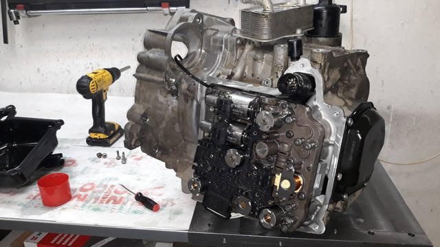

Следующая коробка серии 0BT, 2012 года с кодом NEY!
Авто пригнали в клубный АВ - сервис на диагностику коробки ...
На этой коробке, совсем недавно и на другом каком - то сервисе, был заменен корпус "кожух сцепления"!
В итоге коробка интенсивно теряет масло!
Согласовали демонтаж и дефектовку !
Так что снимаем, осматриваем и ... далее по схеме.
А вот и место "основной течи"! Вероятно, при установке защитного колпака, никто не обезжирил посадочное место под тефлоновое уплотнение.
Значит лезем вглубь!
Под мехатроником - определенное количество песка
Сцепление собрали не по меткам а под сцепление отсутствует один болт крепления корпусов.
А далее вскрываемся и вот что стало понятным ....
Люди, которые ранее меняли корпус "кожух сцепления"на этой коробке, не установили задний подшипник первичного вала в определенное положение и корпуса не сходились!
Герметик сох, время шло и парни стали применять силу... ну и ничего не получалось!!!
Потом они вновь подняли картер коробки и увидели что от ударов по корпусу развалился один из наконечников вилок ...
Судя по состоянию развалившегося наконечника его пытались как-то соединить ....
Но и это еще не все!
Оказывается что картер сцепления, который был заменен, находился в сборе с обоймами подшипников,не от этой коробки.
Т.е. когда проводили замену корпуса, даже не удосужились вынуть из старого картера обоймы подшипников, чтобы переставить их в новый и провести регулировку осей! Просто прилепили другой корпус со своими обоймами!!!
Вот с такими :
Нужно все переделать заново так что начнем как всегда с мойки деталей!
Сперва изымаем обоймы подшипников из "родного" корпуса сцепления и переустанавливаем их в тот, с которым коробка приехала в ремонт.
Далее измерения и регулировка каждого из вторичных валов отдельно, в двух корпусах!
Затем новые подшипники для дифференциала и последующие измерения для подбора регулировочного кольца.
Новый задний подшипник первичного вала + новые масляные колодцы с новыми же уплотнениями
Привезли "свежую" вилку от партнеров ... !
Теперь можно собрать все в одном корпусе и начать обезжиривать.
Далее - склеивание!

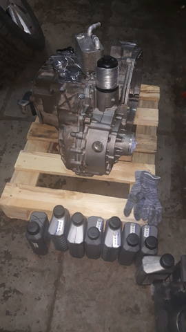

Ну и коробка в АВ - сервисе для последующей установки!

Итак! Следующая коробка с Леона 2012 года, серии 0AJ с кодом NBW!
Авто добралось ... как-то до сервиса RSR с конкретной проблемой - нет ни третьей ни четвертой передачи ...
И судя по неоригинальному герметику, в нее уже кто-то залезал.
Вскрываем крышку 5-6й передачи!
Видно повреждение одного из подвижных сегментов вилки переключения 5-6й
В нижней крышке вала управления - скопление всяческих отложений
Ну а между корпусами тоже много интересного!
Собственно это и есть так называемая вилка включения 3-4й передачи ...
И установлена она вот на этом чудовище придуманном каким-то умельцем концерна, который явно симпатизировал десептиконам!!!
Ну только под кайфом, смотря "трансформеры" можно нарисовать такого киборга ; )))
Причем эта "обновленная" конструкция системы переключения разваливается очень часто!
У многих владельцев таких коробок перестает работать "задний ход", так как разработчик этой конструкции, кроме воображения и тяги к компьютерному моделированию не обладал иными техническими познаниями.
К счастью есть еще в доступе системы переключения "старого образца" ! Вот они и выручают всех.
Еще одно "святое место " в коробках концерна - провернуло "левый" подшипник дифференциала на своем посадочном месте!
Ну а из "сопутствующего" вот еще что :
Синхронизатор 1-2й передачи 02T311239C - стесаны зубья захода на одну сторону со стороны второй передачи
Синхронизатор 3-4й передачи 02T311301F - такая же фигня!
Шестерни 3-й и четвертой передачи первичного вала - и опять "зубья захода"
Вал управления тоже устал - "разбита направляющая втулка" в верхней крышке вала.
Согласование на восстановление коробки получено, так что начнем как всегда с мойки того, что пригодится уж точно ...
А за одно подберем некоторые детали из "свежайшего" б/у !
Все что насаживается на первичный вал взято с практически новой коробки ; )
Далее займемся дифференциалом!
К восстановлению посадочного места под левый подшипник диффера подключился токарь, выполнив "накатку".
В этом случае подшипник больше не сможет вращаться на корпусе и это будет дешевле чем покупка другого дифференциала!
Теперь же можно сделать измерения для подбора регулировочного кольца!
Сегодня привезли блок задних подшипников и можно продолжать ...
Затем пятый и шестой ряды
Далее - склеивание!
К этому моменту токарь уже отремонтировал вал управления, установив в крышку новую втулку
Затягиваем стопорные болты валов и устанавливаем крышку 5-6й + вал управления!
