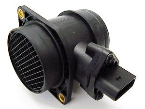

YlangYlang писал(а):to МОТОРчик:
Светопись решётки:
Про решетку говорили на супербе \пассате\А4 в корпусе фильтра ,Вы не то сняли.Эта решетка стоит после фильтра и
забиться мусором не может,а вот предохранить турбинку от прорвавшего воздушный фильтр камушка допустим ,самое оно.
Хендэ Акцент,дешего и ппц как сердито,но едет.

Ощутил пичяль и пошёл посыпать голову пеплом )))) В корпусе фильтра я, честно говоря, и не смотрел - снимал целиком прикрученный к нему снаружи модуль MAF (ДМРВ),
эта решёточка стояла на ВЫХОДЕ из него, т.е. в месте входа этого модуля в шланг-"гусеницу", где всякие N75 и DV клапаны живут.
На входе в MAF решёточка осталась (она там хорошо завальцована, тупо не получилось снять :)) и за ней тонкая металлическая сеточка хитрой формы.
Вечером пойду пердолить воздухан, вооружённый новыми знаниями.

А серьёзно - вчера в процессе шкодомазохизма был снят, продут и промыт карбклинером ДМРВ, заодно сколхожена с него выходная решёточка. Вот интересно, я ТУ решётку снял хоть? )))
Светопись решётки:
Господи, Боже мой ... :shock:
Сколько раз зарекался не писать ... ведь такого наломают.
Уважаемый, а за турбину не боитесь - любой камушек мимо неплотно установленного фильтра, или через штуцер свв, на который вы забыли надеть трубу и тд - и ваша турбина под замену. А вы знаете, что бывает вырывает куски фильтра разрежением (некачественных или поврежденных, как правило), результат без сеточки будет такой же. Так что ищите колбу от неисправного дмрв и перекидывайте в нее вставку, пока не поздно. Хотя после того, как вы промыли расходомер карбклинером (учитывая тип последнего, который стоит на вашем двигателе) - боюсь, что придется покупать новый. Кстати - исключительно оригинал или оригинальную вставку - на ваш двигатель она есть и стоит порядка 5000 руб, что почти в два раза дешевле оригинального расходомера в сборе.

YlangYlang писал(а):эта решёточка стояла на ВЫХОДЕ из него,
Фу, уже легче. Вопрос один - зачем.

Про СЕТОЧКУ капроновую. Натянутую на пластиковую рамку. Формы сеточек отличабтся - в зависимости от двигателя и кузова. Стоят, опять же, не на всех 1.8T

(ощутил себя глубинным гуманитарием) :oops: Люди, не повторяйте моих ошибок, юзайте поиск и учите матчасть! )))
(после вандализма почитал форум, нашёл про то, что если датчику пришёл гитлер, можно будет дотянуть на снятой клемме в аварийном режиме, про два типа датчика - хитачи и бош, и про то, какие можно мыть, а какие не стоит)
Краткая предыстория: однажды, в далёкой-далёкой галактике (с) у меня возникли такие симптомы:
"При резком газе (даже в пределах 2500 оборотов) слышен сильный хлопок в районе воздушного фильтра, какбудто резко всасывет воздух.
При резком разгоне соответственно рывки при наборе скорости и включение "тупака".
Если газовать плавно - хлопков нет и разгон нормальный."
Местные пассатоводы, проверив всё остальное и покурив ошибки по VAG-Com, сослались на ДМРВ, собсно после чего и последовал обряд снятия и обмытия (да, пиво тоже участвовало, но датчику его не досталось :))
После сброса ошибок и установки всего на место машина поехала так, как не ездила до этого наверное никогда. Вот теперь интересно, это затянувшаяся агония? Впрочем, датчику 7 лет, всякого можно ждать, закажу пока вставку (кстати, если у кого есть код только вставки - буду весьма благодарен, я нашёл только ДМРВ в сборе - 06A 906 461 L)

06A 906 473A
Что касается предыдущего поста - после сброса ошибок на данном Мотронике происходит обнуление обученных значений, но это не надолго. Потому и поехала она хорошо. Опять же - частный случай.
Момент 2 - датчики отличаются конструктивно. Например от AEB/AGU от AWT/AWM/AUQ/AUM/ARX
Мытье первых намного безопаснее, чем вторых. После мытья вторых можно вообще не завестись. Так что хватит рамашька играть .

Вчера залез под капот, открыл корпус воздушного фильтра, и с интересом обнаружил, что никакой сеточки, в поиске которой я устроил себе чудный геморрой, на выходе из него у меня изначально не было :) зато есть какая-то псевдо-лемниската.
