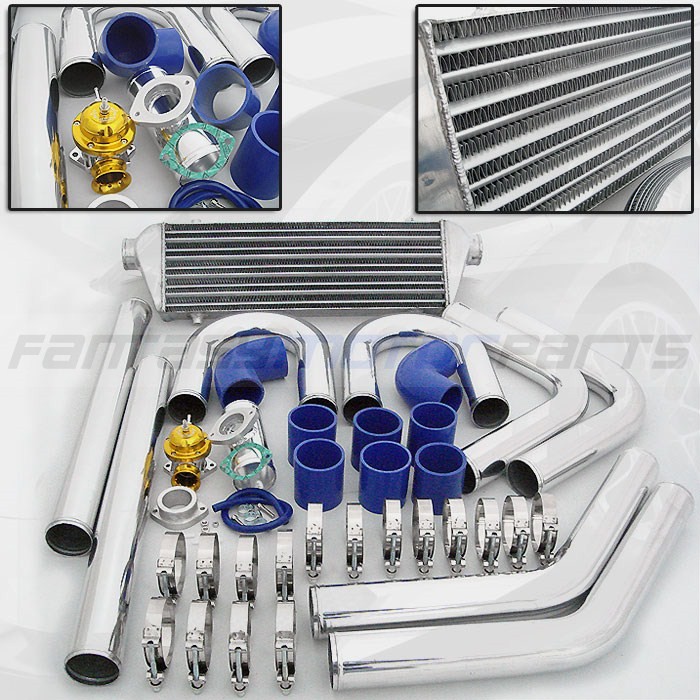

Вот еще комплект - UNIVERSAL 27''X7''X2.5'' FMIC INTERCOLLER + 2.5'' ALUMINUN PIPING PIPE KIT + TURBO BLOW OFF VALVE BOV + 2.5'' ALUMINUN FLANGE TUBE PIPE, US $199.95
Какой то клапан мудрый в комплекте. Не знаете, что это за хрень? Подойдет? :crazy: :crazy:

Этот клапан, я так понимаю делает пшшшш-пшшшшшш

Oganez писал(а):Этот клапан, я так понимаю делает пшшшш-пшшшшшш
Тема, кстати - едешь, мотора не слышно, только шипит как змея :lol:
Нам он не нужен.Если только не жалко движок ради понтов и кипятка от телок на лобовуху...

а007дб писал(а):Движок как раз жалко :crazy:
А этот клапан можно исключить?
Его можно заменить на байпас от ТТ-хи,только ставится он не на фланец,а как родной наш: вставляется в "отросток" и затягивается хомутом.Там на фото вроде есть голый фланец рядом с клапаном.На него надевается силиконовый переходник,в переходник-байпас,пару хомутов-и алга!
исключи - кто тебе мешает? Оставь байпасс свой.

diverter valve TT
Сообщение YlangYlang » Вт, 06 апр 2010, 13:11
Код байпаса от ТТхи - 06A 145 710N, ставил себе, ничо не почувствовал, правда, оказалось, что у меня уже был именно такой (ARX 2002г.), я думал, из него подсвистывало.
Установка блоуоффа, как на картинке, приведёт к потере стехиометрии смеси и переобогащению - это у субару можно стравливать наддутый воздух в атмосферу, а у всех практически VAG этот воздух считается и учитывается в алгоритме приготовления топливно-воздушной смеси, что не есть хорошо. Хотя, конечно, если девки - то да :)
