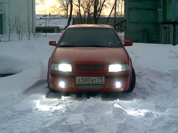

Сообщение mik500 » Вт, 25 мар 2008, 21:45
вот так 8000К светит :)
когда ставил ПТФ с ксеноном и омыватели фар, фоткал всё действо, на сколько вспоминал что фоткать надо:)так вот в принципе можно фотоотчет выложить, тока пока так некогда. но если может кому сильно надо, то .......

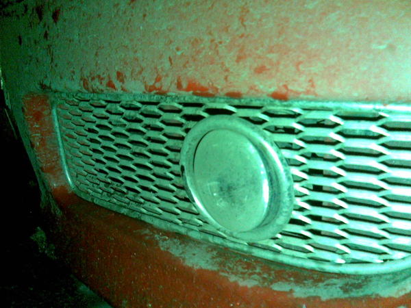

и продолжаем тему ПТФ в бампере:
мои так встали:
ЗЫ: сорри что грязная вся!
и еще вопросик: что будет со стеклом если долго долго ездить с включенными ПТФ и потом вдруг на них вода попадет? стекло не лопнет??? :?: ???

Сообщение Асхат » Пн, 31 мар 2008, 18:28
mik500
у меня примерно так же встали, но нижняя часть вровень с сеткой, а верхняя наоборот за сеткой.... и с регулировкой не очень гуд, и вдруг надо будет снять сетку для буксировки.... хрен снимешь, да еще если вдруг в каком дерьме застрял... :(
а лампочка ксенона практически упирается в стекло и оно оч греется, хзотя я почему-то думал что ксенон не греется???..... думаю что стекло треснет, если с вкл туманками попасть в лужу...

Сообщение Cherry » Пн, 31 мар 2008, 18:42
mik500 писал(а):и еще вопросик: что будет со стеклом если долго долго ездить с включенными ПТФ и потом вдруг на них вода попадет? стекло не лопнет??? :?: ???
Лопнет, проверено.
