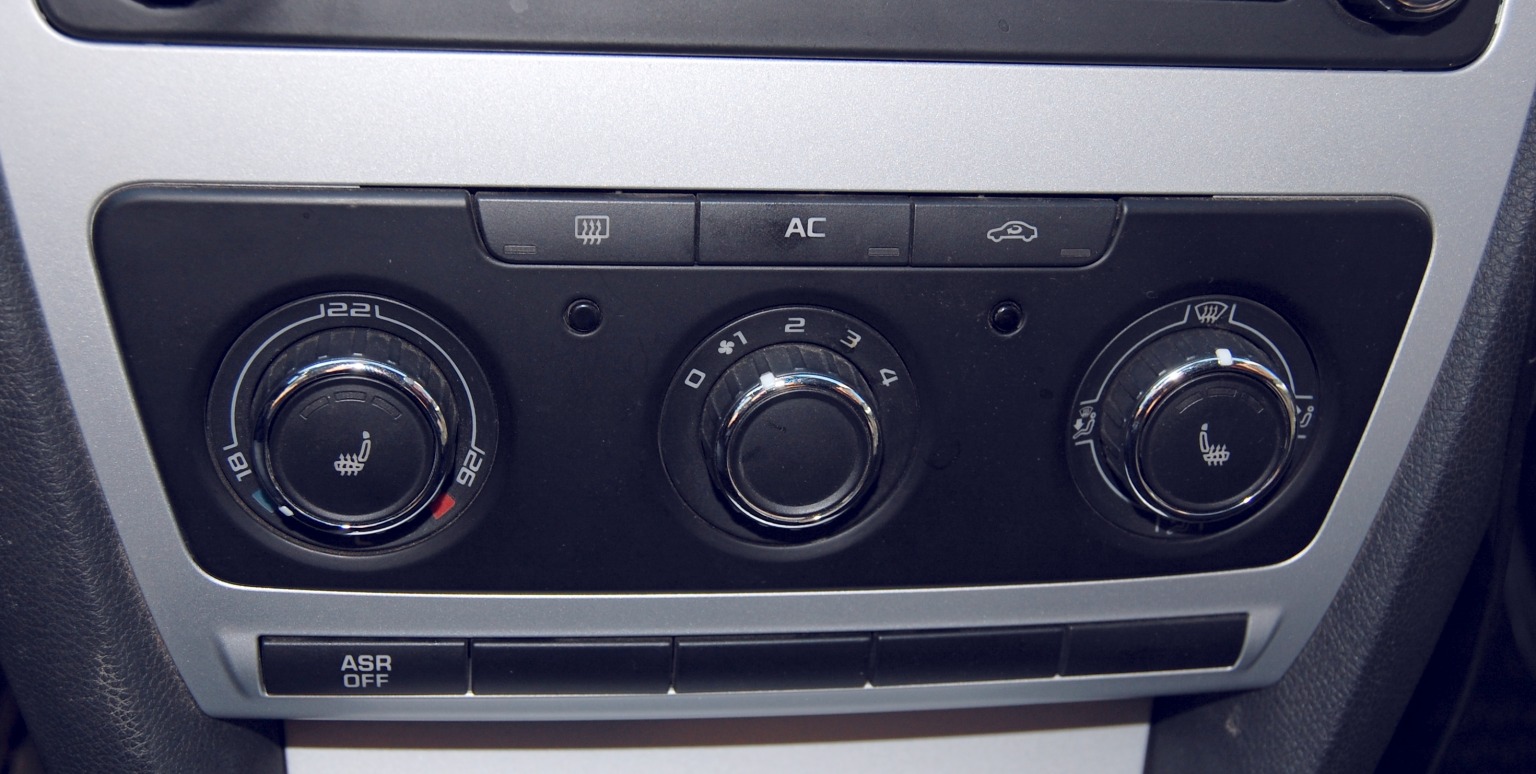

Здравствуйте! Подскажите куда в Самаре можно обратиться.? Ситуация следующая:
У меня Шкода Октавиа TSI. Гарантия кончилась месяц назад и сразу первая поломка-не дует тёплый воздух.Обратился к ОД,их вердикт меня не обрадовап: Рекомендуется замена блока "климатик"(неисправен регулятор температуры).Рекомендуется замена сервопривода регулировки распределения воздуха V-145(неисправен).http://4put.ru/pictures/max/148/457209.jpg
На вопрос -почему замена?
ответ: мы не чиним,мы меняем.
Возможно где-то починить?
600006
Сообщения: 12
Зарегистрирован: Ср, 15 июн 2011, 18:27
Re: Где починиться?
Сообщение InterPaul » Пт, 17 июн 2011, 8:25
Сначала надо понять, можно ли этот конкретный сервопривод отдельно поменять.
Зайди в тему установки климатика - там один парень себе на гольф его ставил и посмотри. Главное еще определиться с номером ВАГовской детали, которую надо заменить... Можно по етка с эльзой глянуть...А то V-145 фиг знает что такое...
Если будет понятно, что это такое, как оно выглядит, где находится и как его купить то проблем с заменой не вижу.
Если приедешь в сервис и скажешь - посмотрите, то они разберут тебе полмашины (а там реальнос столько), покажут неисправную деталь, ты пойдешь ее покупать. Ждать как обычно 3 недели, поэтому либо у тебя полуразобранная машина так и стоит, либо тебе ее назад соберут. А через 3 недели опять разберут. Кроме двойного количества денег, это чревато и удвоением количества сверчков. Именно поэтому кстати дилер и меняет все в сборе - климатиков на складе полно, а искать конкретную деталь и долго и нафиг ему надо... А вот в послегарантийный период другого варианта нет...
Кстати, панель климатика что на картинке в купипродайке отдают за 8 штук...
2013 Q3 Sochi Collection
InterPaul
Сообщения: 4126
Re: Где починиться?
Сообщение 600006 » Пт, 17 июн 2011, 16:38
))) короче выход один))менять у ОД. На сколько помню-примерно 8700 запчасть( всё) и + работа примерно 6500. = с моей скидкой примерно 13000.
600006
Сообщения: 12
Re: Где починиться?
Сообщение InterPaul » Вс, 19 июн 2011, 8:17
А ты уверен, что у человека сломалась ИМЕННО панель управления? Он же написал - "рекомендуется замена сервопривода", а ведь сервопривод заслонками управляет...
Я и говорю поэтому - надо искать! А то поменяешь деталь за 9 штук, а окажется что не она! :(
Кстати, за что 6500 при замене панели управления климатроником? Там ведь два пучка проводов отключить-вставить и все...
InterPaul
Сообщения: 4126
Re: Где починиться?
Сообщение 600006 » Вс, 19 июн 2011, 20:09
InterPaul писал(а):А ты уверен, что у человека сломалась ИМЕННО панель управления? ...
Цены взял не с потолка-озвучены приёмщиком после диагностики.У меня всё работает,только нет тёплого воздуха))). ( колёсик короче не работает))).
600006
Сообщения: 12
Re: Где починиться?
Сообщение InterPaul » Вс, 19 июн 2011, 21:17
Тебе виднее :)
Тогда тебе в помощь - инструкция из Эльзы (в скобках - мои пояснения):
Извлечение и установка устройства для управления отопителем и кондиционером с блoком упрaвлeния кoндициoнeрoм/Climatic -J301- выпуска начиная с МГ 09 (КН 45.08 г.)
Удаление
– Выключить зaжигaниe и все электропотребители.
– Автомобили с держателем для тeлефонa - освободить держатель для тeлефонa
– Удалить осторожно кожух панели ( окантовка панели - серебристая которая)
– Вывинтив винты (1,5 Нм), извлечь из панели приборов устройство для управления отопителем (панель с крутилками)
– Отсоединить штекерные соединители.
Установка
Установку осуществляют в обратной последовательности действий, причем нужно соблюдать следующие указания:
1. После установки следует проверить работу блoкa упрaвлeния кондиционером/Climatic -J301-. В случае замены следует выполнить установку в исходное положение.
2. Если после замены блoкa упрaвлeния кондиционером/Climatic -J301- окажется неработающей кнопка AC, то следует выполнить функцию „Обкатка компрессора“.
Почитай вот и скажи - за что здесь 6,5 тыр? :shock:
Кстати насчет панели управления я немного загнул - стоит она 5,5 тыр. Вот здесь например viewtopic.php?f=46&t=50633
В общем решай сам - где делать, но на мой неискушенный взгляд в данном случае потратить 6 тыс. руб. это приятнее чем 13 тыс... :)
