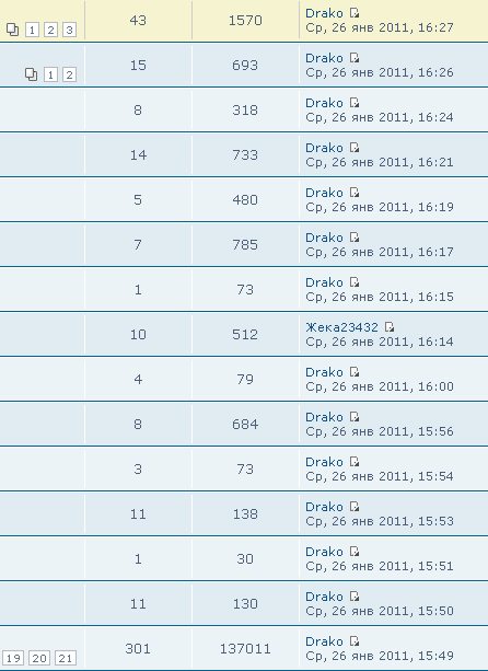

Сообщение Agent-008 » Ср, 26 янв 2011, 18:14
Drako писал(а):Ну а через Васю что нибудь пробовал делать, насколько я знаю он может помочь..В конце-концов, выхода у тебя нету.
Очень радостное сообщение.... :D
Но!.....если почитать "пулемётную очередь" вопросов, советов и хелпов...тут:
viewtopic.php?p=1208386#p1208386
тут:
viewtopic.php?f=16&t=56950&p=1208393#p1208393
тут:
viewtopic.php?p=1208390#p1208390
тут:
viewtopic.php?f=81&t=70909&p=1208364#p1208364
тут:
viewtopic.php?p=1208348#p1208348
ну тут - вообще - слов нет.. :shock: :
viewtopic.php?p=1208358#p1208358
ну и т. д.
....можно не обращать внимания!
Drako......Вы где так спамить научились? прямо - БОТ-пулемётчик :twisted:
