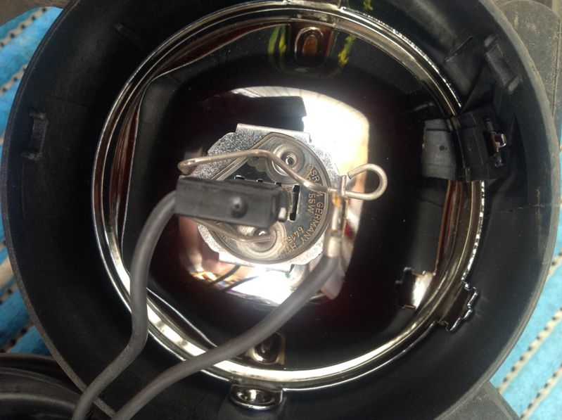

кстати, о лампах в ПТФ. Оригинальные они 35 ватт, если поставить 55, светить, конечно, будут сильнее, но и стеклам пипец настанет так же, быстрее, и перегорать лампы будут быстрее, теплообмен то на 35 рассчитан...

Колёк писал(а):кстати, о лампах в ПТФ. Оригинальные они 35 ватт, если поставить 55, светить, конечно, будут сильнее, но и стеклам пипец настанет так же, быстрее, и перегорать лампы будут быстрее, теплообмен то на 35 рассчитан...
Читаем инструкцию и удивляемся:
Код: Выделить всё
Противотуманные фары H8/HB4a)
a) Octavia RS, Octavia Scout
С завода в ПТФ стоят OSRAM 9006L номинальной мощностью 51Вт при 12В. При том, что геомерические размеры ПТФ у Scout/RS существенно меньше чем у обычной Octavia.

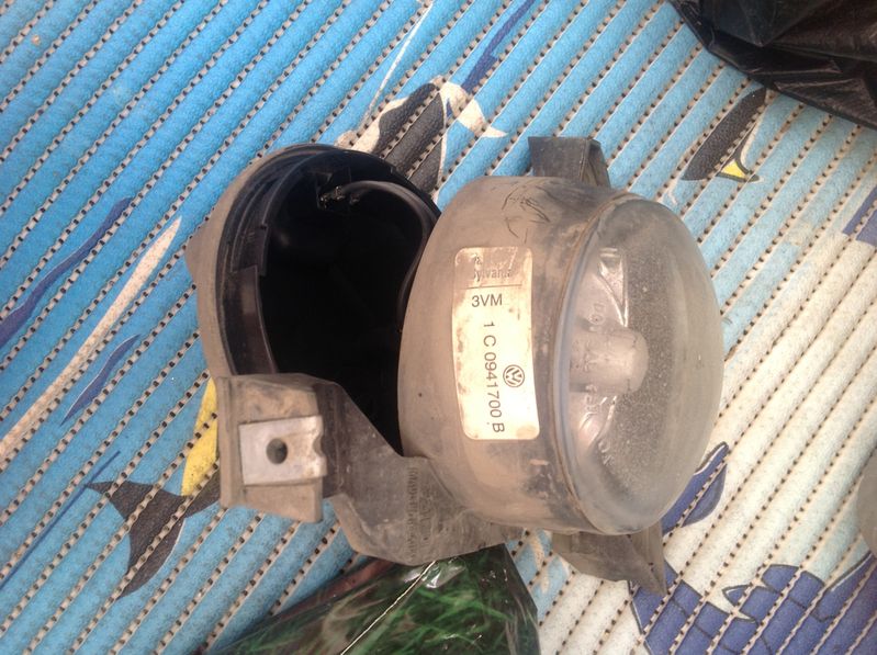

35 ватт на простой октавии тоят. На скауте посмотрю какие, у меня птф снятые лежат на балконе...

Колёк писал(а):Сань, нас сейчас с тобой отсюда поганой метлой погонят)) мы ж теперь теоретики))
Неа! Колян, у меня железобетонные факты!
