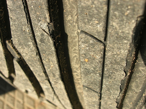

Что то как то не очень хорошо начались мои отношения со Скаутом. Не пройдена еще и первая тысяча километров, а первая гарантийка уже состоялась и вторая маячит. Пробег 700 километров, приехал на дачу и наконец то получил возможность поизучать новый авто в спокойной обстановке. И сразу вылезла проблема:
Это переднее правое колесо. На резине все внешние кромки сильно стерлись, резина отваливается лентами (на втором фото левее центра видно). Остальные три колеса абсолютно нормальные, резина как новая. Мысль одна: сход-развал. Но машина то новая, я на прошлом автомобиле (Opel Astra) за 6 лет и 65000 км сход-развал вообще ни разу не делал и все отлично было. По пути домой специально проверял: на трассе машину никуда не уводит, руль прямо выставлен, если бы резина разваливаться не начала, то я бы ничего и не заподозрил. В воскресенье заехал в сервис, Автопрага-Юг. Мастер-приемщик увидев состояние резины смог только сказать, что такого он никогда не видел. Т.к. инженер по гарантии по выходным не работает, договорились на понедельник. В понедельник приехал, инженер по гарантии посмотрел - вердикт сход-развал, оставил машину, после обеда забрал. Со слов мастера: сделали сход-развал и сейчас все должно быть в норме. Приехал в гараж, думаю как бы проверить, что теперь все в норме. Ничего лучше чем поставить подпорченное колесо назад, а заднее соответственно вперед не придумал. Переставил. С тех пор пробег 60 км, вроде больше резину не жует. Осадок остался.

По первому - возможен брак резины (вулканизация, сваривание и т.д), помоему на скауте только сход (точно не помню), я так понял "жрал" один баллон. Требуйте замены баллона.По второму - у самого так було, клеили по гарантии, правда на 10 тыщ, Пусть клеят сколько надо, главное знать самому и контролировать их, использовать только клей герметик для вклеивания автостекол и соблюдать всю технологию. А так все это мелочи, машина еще подарит вам массу приятных моментов, особенно зимой...

сайфер писал(а):По первому - возможен брак резины (вулканизация, сваривание и т.д), помоему на скауте только сход (точно не помню), я так понял "жрал" один баллон.
Да, жрал один баллон. Я тоже думал про брак резины, но сжевались только внешние кромки, что характерно как раз для неправильного схождения... а вообще я еще понаблюдаю за этим баллоном.

по фото видно,резина слоится,как ножом срезают,при износе такого не будет. думаю брак-гарантия.

Сообщение Roy388 » Сб, 23 июл 2011, 19:40
сайфер писал(а):по фото видно,резина слоится,как ножом срезают,при износе такого не будет. думаю брак-гарантия.
черт его знает, после перестановки колес пробег 300 км, вроде слоиться перестала, но понять пока трудно, т.к. старые червяки :) еще не все отвалились, но новых вроде нет... продолжаю наблюдение :)
