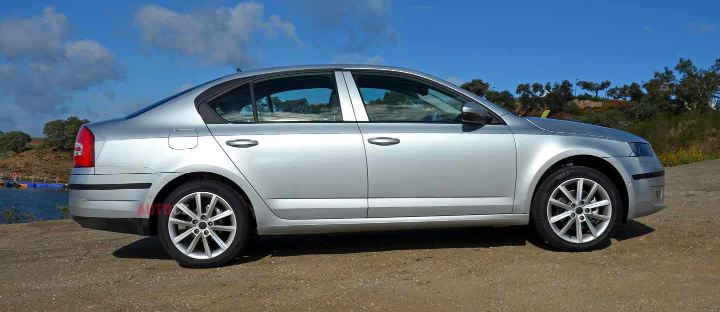

Сообщение dobrodeev » Чт, 01 ноя 2012, 6:26
в сети появились фото октавия 3. Датчики парковочного пилота, передние и задние, там стоят в расширителях арок, как на супербе.
Может и на октавия 2 фл можно их так же установить?
Здесь фото крупнее
