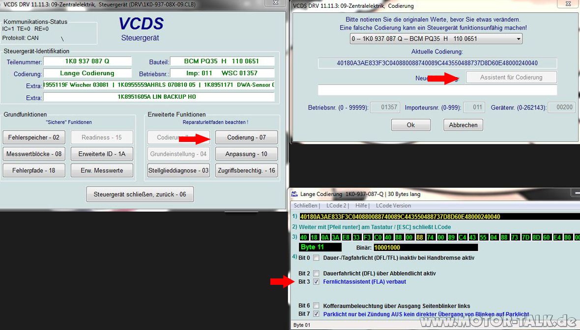

Re: Адаптивный дальний свет - FLA
Сообщение zien » Ср, 10 июл 2013, 13:57
zien
Сообщения: 317
Зарегистрирован: Ср, 25 янв 2012, 15:36
Сообщение Gellham » Ср, 10 июл 2013, 14:18
Спасибо :lol:
Вот только у меня был 087Q и на нем не работало. Скрины - это тупо включение ФЛА в БЦМ и не обязательно 087Q, для любого блока 086,087.
Опытным путем доказано - блок закодированный под авто на заводе или у дилера при замене БЦМ работать не будет.
Был гольф с блоком 086R на котором не работало, хотя на блоке 086R который был куплен новым (я покупал для опытов) все работало.
Сообщение zien » Ср, 10 июл 2013, 18:03
Эта картинка из нормального описания по установке фла на г6.
Важны не только буковки блоков, но и версии софта, что можно увидеть из картинки.
BCM 1K0 937 087 Q / Software: 0651
zien
Сообщения: 317
Сообщение Gellham » Ср, 10 июл 2013, 23:11
у меня был блок идентичный. Про софт знаю, не первый год... тьфу, не впервые сталкиваюсь
